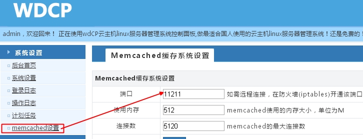

wdcp3.0默認(rèn)安裝的memcache設(shè)置如圖:

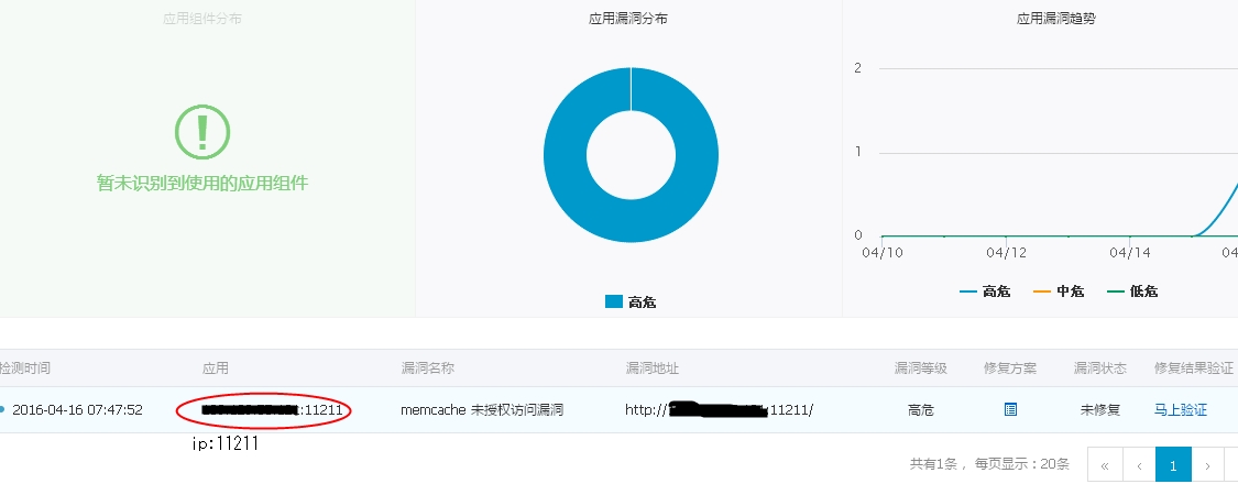

阿里云盾檢測(cè)出來(lái)wdcp的一個(gè)漏洞(是默認(rèn)安裝的lamp環(huán)境,服務(wù)器ip:11211的漏洞),
阿里云也給出了一個(gè)修復(fù)方案:
一個(gè)是找他們的合作伙伴什么云修復(fù),一個(gè)就是如下的手動(dòng)自己修復(fù)方法:
https://help.aliyun.com/knowledge_detail/6936805.html
如果這個(gè)確實(shí)是一個(gè)漏洞的話(huà),那么,建議wdcp官方默認(rèn)安裝,此處設(shè)置成比較安全的memcache選項(xiàng),有特殊需要的再自己設(shè)置遠(yuǎn)程緩存機(jī)制,這個(gè)漏洞,如果有運(yùn)營(yíng)人員忘記修改了,就是為以后網(wǎng)站被攻擊埋下一個(gè)弱點(diǎn),
不過(guò)有一點(diǎn)不明白:按照阿里云官方這樣修復(fù),dedecms的memcache還能用嗎?
我是剛剛接觸linux的小白,大家多多指導(dǎo),謝謝!

作者: admin    時(shí)間: 2016-4-16 18:25
默認(rèn)的iptables規(guī)則,是不允許memcached的端口在外部連接的,所以和本地監(jiān)聽(tīng)沒(méi)太大區(qū)別
如果沒(méi)啟用iptables的話(huà),就會(huì)有問(wèn)題了
作者: xzhuji    時(shí)間: 2016-4-17 10:31
好的 謝謝老大,開(kāi)啟iptables后,已解決!
