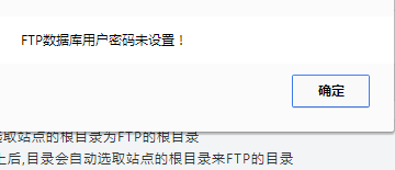

作者: star0312    時間: 2016-4-17 02:56     標題: 新安裝的V3,F(xiàn)TP添加不了
添加FTP賬戶,提示FTP數(shù)據(jù)庫用戶和密碼沒有設(shè)置。不知道什么原因?
圖片附件: QQ截圖20160417025142.png (2016-4-17 02:56, 6.83 KB) / 下載次數(shù) 13532

回復(fù) 1# star0312
  修改一下管理面板面板(用戶管理--修改密碼)和mysql數(shù)據(jù)庫密碼(mysql數(shù)據(jù)庫--修改密碼)
你這個原因,是創(chuàng)建網(wǎng)站或者創(chuàng)建ftp時候,沒有填寫密碼吧?不清楚你怎么操作的,自己好好看看幫助再提問吧,這個是你自己操作的原因
作者: star0312    時間: 2016-4-17 13:43
不是你說的原因,這點常識我還是有的。
后臺首頁有這個提示:
ftp數(shù)據(jù)庫還未初始化,將會影響ftp的用戶創(chuàng)建和使用!現(xiàn)在初始化
我進行操作后也提示有問題:“初始化導(dǎo)入失敗”
這個也不知道什么原因。
