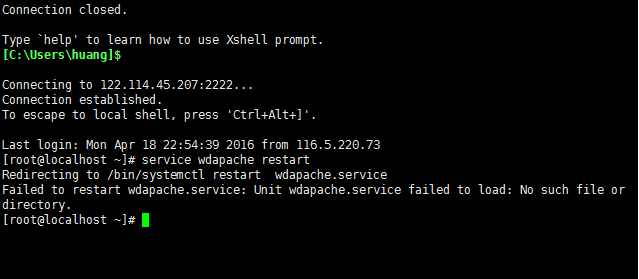

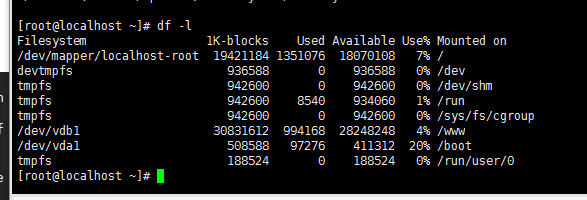

今天測試了好多遍,每次安裝后,重啟服務(wù)器,都是打不開WDCP的,新安裝好的V3  安裝在掛載盤里面,重啟服務(wù)器后打不開,求大神指教

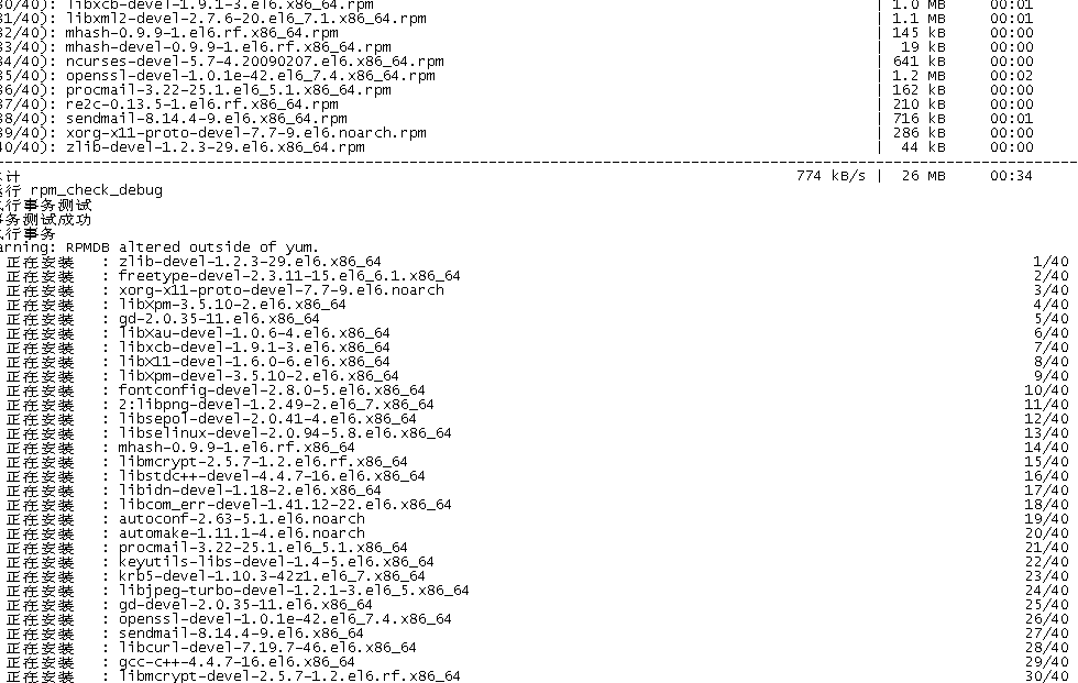

作者: star0312    時間: 2016-4-19 08:25
我去,你說的這個問題,我也遇到了,折騰我好幾天了,我一開始以為是centos7.1的問題,昨晚又折騰了一晚,換成centos6.4了。現(xiàn)在正在安裝wdcpV3,要是真如你說的是V3的原因,MD,我不是又白折騰了一晚???????
還有,確定V3直接安裝在centos7.*,沒有問題么?   防火墻,各種設(shè)置,都沒問題?
貌似,防火墻設(shè)置,肯定有問題。
我去,太折騰人了。

貌似你這也是安裝在centos7.*里面?
作者: star0312    時間: 2016-4-19 08:36
安裝在centos7.*里面,有個原因是防火墻操作方式不一樣了,
這樣操作后,能打開后臺:
1、firewall-cmd 打開8080端口;
2、systemctl restart wdcp.service
這樣就能打開后臺了,但80端口還是不行,就算是在防火墻里面添加80端口,也不行。
不知道什么原因,看來V3還是有各種問題啊,尤其是在centos7以上版本的系統(tǒng)里面。
等待官方確認,更新。
