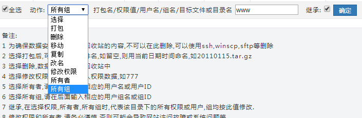

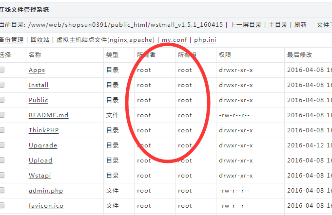

一、ftp上傳壓縮包后 用wdcp后臺(tái)解壓 會(huì)出現(xiàn)問題,原因是解壓后的文件所有者是root,而ftp根本不可能有root權(quán)限,于是就出現(xiàn)不能操作文件的問題。
二、wdcp創(chuàng)建的目錄所有者都是root。這權(quán)限~~~
三、于是還要修改文件或者目錄的所有者和所有組
太費(fèi)勁了~~~ 官方解決下吧

我的所有者,所有組都是www
作者: gkimjatl    時(shí)間: 2017-8-12 08:50
我也是這個(gè)問題。但是 修改 所有者,所屬組 為www  FTP任然無法上傳文件
