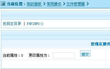

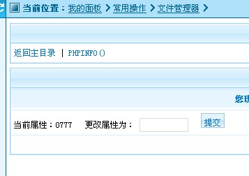

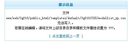

我是PHPCMS2008的程序,安裝程序時設權(quán)限為777了的,安裝后在網(wǎng)站后臺的文件管理器中看到所有的目錄和文件權(quán)限顯示的都是0777,但是查看權(quán)限屬性,除根目錄下的文件(可以正常打開編輯)和一級目錄的權(quán)限屬性為0777外,凡是一級目錄下的文件和目錄權(quán)限屬性都是0(見下圖一和圖二),且編輯所有文件則提示無法寫入(見下圖三)。

1、只有根目錄下的一級目錄和文件點擊查看屬性為0777,且文件可以正常讀寫,
點擊文件打開的路徑是正確的,例如 http://www.3g210.com/tags.php;
2、凡一級目錄以下的目錄和文件點擊查看屬性全部為0,且文件都提示權(quán)限問題,點擊文件打開的路徑都是錯誤的,例如
http://www.3g210.com/www/web/3g210/public_html/2010/0630/1159.html,多了紅色這段目錄(原win的后臺文件路徑就沒有這個)。
實際的應該為 http://www.3g210.com/2010/0630/1159.html
