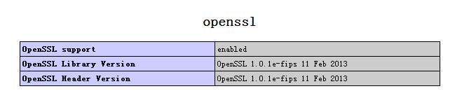

圖片附件: 111.jpg (2016-7-19 10:58, 4.7 KB) / 下載次數(shù) 9802
http://www.gps-cemuyi.cn/bbs/attachment.php?aid=6451&k=73103cddc275c55adbea9139b5c85e34&t=1746517597&sid=NoojnN
圖片附件: 222.jpg (2016-7-19 10:58, 11.05 KB) / 下載次數(shù) 9776
http://www.gps-cemuyi.cn/bbs/attachment.php?aid=6452&k=36e3d84cb9fdfca2a0c7b3fd26744a16&t=1746517597&sid=NoojnN
作者: e2ss    時間: 2016-7-19 22:29
回復(fù)  新手小白
   openssl是系統(tǒng)基本的東西,大部分都已自動安裝
admin 發(fā)表于 2016-5-6 18:47
老大,按你的腳本也是顯示這個
    OpenSSL 1.0.1e-fips 11 Feb 2013
跟貼里幾個人都顯示這樣,請問怎么弄呢

作者: yungai    時間: 2016-9-28 20:45
方法已經(jīng)升級成功。但是phpinfo里面還是老版本。怎么處理呢?
能夠回復(fù)下原因嗎?。。。。。。!
