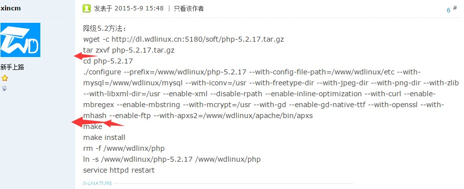

我我的是阿里云的服務(wù)器:
系統(tǒng)名稱:WDlinux Control Panel
當(dāng)前版本: wdcp_v2.5.15(20150826)
操作系統(tǒng):Linux 2.6.32-358.6.2.el6.x86_64
今天PHP升級到5.3,好了之后,打款shopex系統(tǒng)網(wǎng)站直接亂碼,原來發(fā)現(xiàn)是吧支持5.3版,如何恢復(fù)了5.2還是亂碼,怎么辦?
我是使用論壇發(fā)出來的方法操作的:如下圖:是不是恢復(fù)有錯呀、
我是新手,有解決方法的嗎?
剛剛遇到一個人給我說:ShopEx核心程序用 Zend 加密程序進(jìn)行了加密,因此您的服務(wù)器均必須安裝Zend Optimizer 2.5.7以上版本進(jìn)行優(yōu)化后才能正常運行ShopEx程序。 意思是不是說我恢復(fù)了5.2 還必須在安裝一次Zend Optimizer 2.5.7以上版本 才可以恢復(fù)正常呢 ?
圖片附件: 027.jpg (2016-5-6 19:11, 73.06 KB) / 下載次數(shù) 8435
