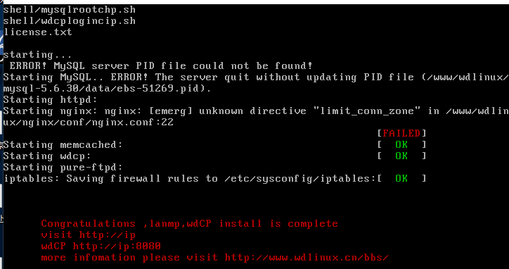

我到主機服務(wù)商管理后臺,重裝操作系統(tǒng)為: CentOS 6.2  64位 +WD控制面板
然后,重新自定義安裝升級為lanmp_v3.1版本,安裝完畢  但是出錯了 圖片上好像說的是
mysql 服務(wù)的PID 沒有發(fā)現(xiàn),
打開網(wǎng)站http://211.149.159.189/:8080  提示:無法連接mysql,請檢查mysql是否已啟動及用戶密碼是否設(shè)置正確!:
要怎么檢查呢?
接下來要怎么操作,懂得的好心人能否回復(fù)一下。

作者: admin    時間: 2016-5-21 14:41
這個錯誤,只有在v2里才會有可能提示這個,v3是不可能的

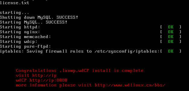

作者: 接觸明日    時間: 2016-5-22 00:20
本帖最后由 接觸明日 于 2016-5-22 00:22 編輯
功夫不負(fù)有心人!
雖然我從來沒有用過linux系統(tǒng),剛開始很難,謝謝WDLINUX論壇,詳細(xì)的步驟分解。
我的云主機重裝了很多遍,以前采用過WINDOWS版本的主機 ,網(wǎng)站碼源是PHP系統(tǒng),經(jīng)過測試速度不佳,
為了用戶體驗,為了快捷速度,果斷采用linux系統(tǒng),可是這個系統(tǒng)沒有桌面 不好操作,不好建網(wǎng)站。幸虧有了
我的LINUX這樣好的桌面,讓Linux更易用,易懂,謝謝你們了!
今天吸取上次教訓(xùn),把云主機操作系統(tǒng)CentOS 6.2  32位 +WD控制面板   重裝為CentOS 6.4(64位)純凈版
是純凈版哦!

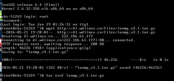

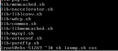

按照官方提供的步驟:
wget http://dl.wdlinux.cn/files/lanmp_v3.1.tar.gz
tar zxvf lanmp_v3.1.tar.gz
sh lanmp.sh cus             自定義安裝
最后 全部OK 沒有出現(xiàn)差錯。
上傳網(wǎng)站碼源后,一切正常,交易支付 都正常!
感恩,謝謝大家!
