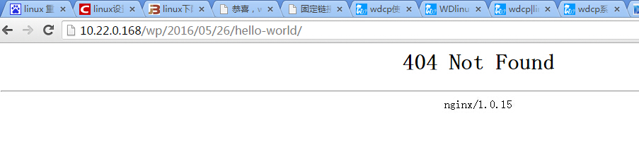

順利安裝wordpress后,使用偽靜態(tài),出現(xiàn)404錯(cuò)誤。
我在本論壇里搜索了很多資料。說是默認(rèn)站點(diǎn)已經(jīng)加載了rewrite設(shè)置里面的四個(gè)偽靜態(tài)規(guī)則。那為什么還會(huì)出現(xiàn)404錯(cuò)誤呢。而且,在站點(diǎn)列表里面沒有顯示默認(rèn)站點(diǎn),無法編輯。

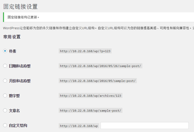

作者: coollezhf    時(shí)間: 2016-5-26 14:07
回復(fù) 2# bydxxg
  http://10.22.0.168/wp/?p=123這種格式的沒問題。
改成這樣的就不行了。應(yīng)該是偽靜態(tài)規(guī)則沒生效。

作者: coollezhf    時(shí)間: 2016-5-26 14:08
回復(fù) 3# 360°網(wǎng)站管家
   換成apache也不行。使用Nginx+Apache時(shí),用的偽靜態(tài)規(guī)則也是Apache。所以換成Apache也不行。經(jīng)驗(yàn)證,確實(shí)也不可以。
