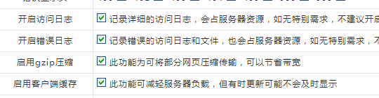

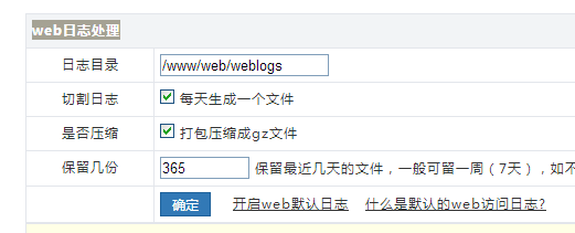

后臺已經(jīng)設(shè)置好
站點也開啟了

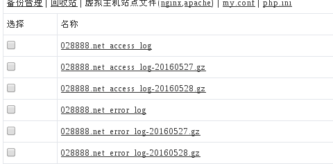

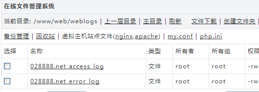

日志文件是這個,沒有切割

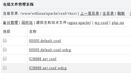

第一,打開站點的配置文件
如圖,我這里是編輯
028888.net.conf
找到如下代碼
  1. CustomLog "/www/web/weblogs/028888.net_access_log" common
  2. ErrorLog "/www/web/weblogs/028888.net_error_log
復(fù)制代碼
以上代碼,少了一個分號,添加分號即可
  2. ErrorLog "/www/web/weblogs/028888.net_error_log"
復(fù)制代碼

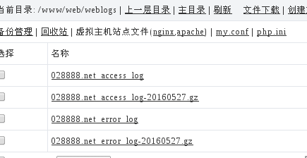

日志文件,已被切割日志記錄并分割兩天后,就不在記錄日志了

作者: 523860    時間: 2016-5-26 14:10
我跟你是同樣的問題
不過我的可以切割,但切割后就不再記錄新的日志
自定義配置文件吧,這個V3版本關(guān)于日志真是沒處理好
但是,不知道為何,經(jīng)過兩天的測試,加上分號后,切割日志正常了。
