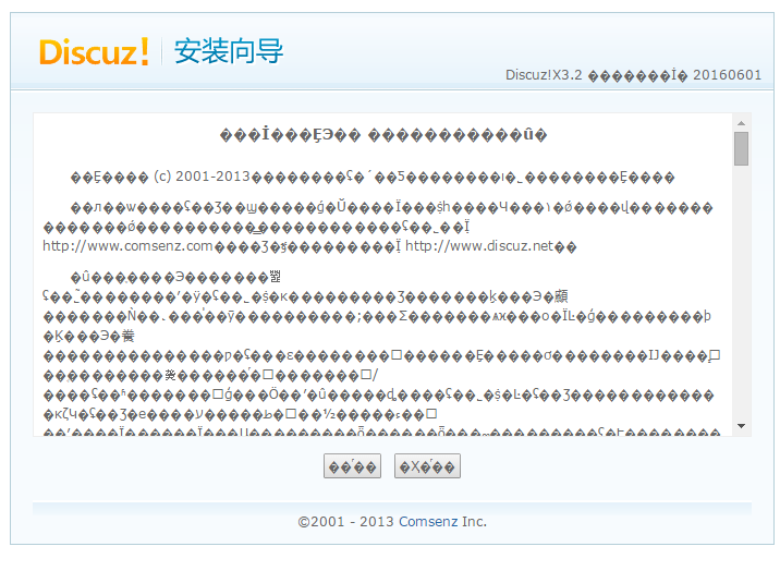

全新安裝的wdcpV3,安裝好后,創(chuàng)建網(wǎng)站。上傳dz3.2(6.1月版),怎么到安裝首頁就是亂碼??
不懂,大家用wdcpV3全新能正常安裝dz嗎?
我的怎么怎么怎么也安裝不了?

作者: chenshanghao    時間: 2016-6-9 22:18
圖片附件: QQ圖片20160609221142.png (2016-6-9 22:18, 37.02 KB) / 下載次數(shù) 13062

作者: admin    時間: 2016-6-9 23:12
設置一下編碼,或是使用UTF-8的版本
作者: dongshan8    時間: 2016-6-10 10:29
樓主您好,
為您寫了一個帖子,修改php.ini中的默認字符編碼的,希望對您有用:
《更改wdCP v3中的php 5.6默認字符編碼設置》 - https://bbs.aliyun.com/read/284983.html
