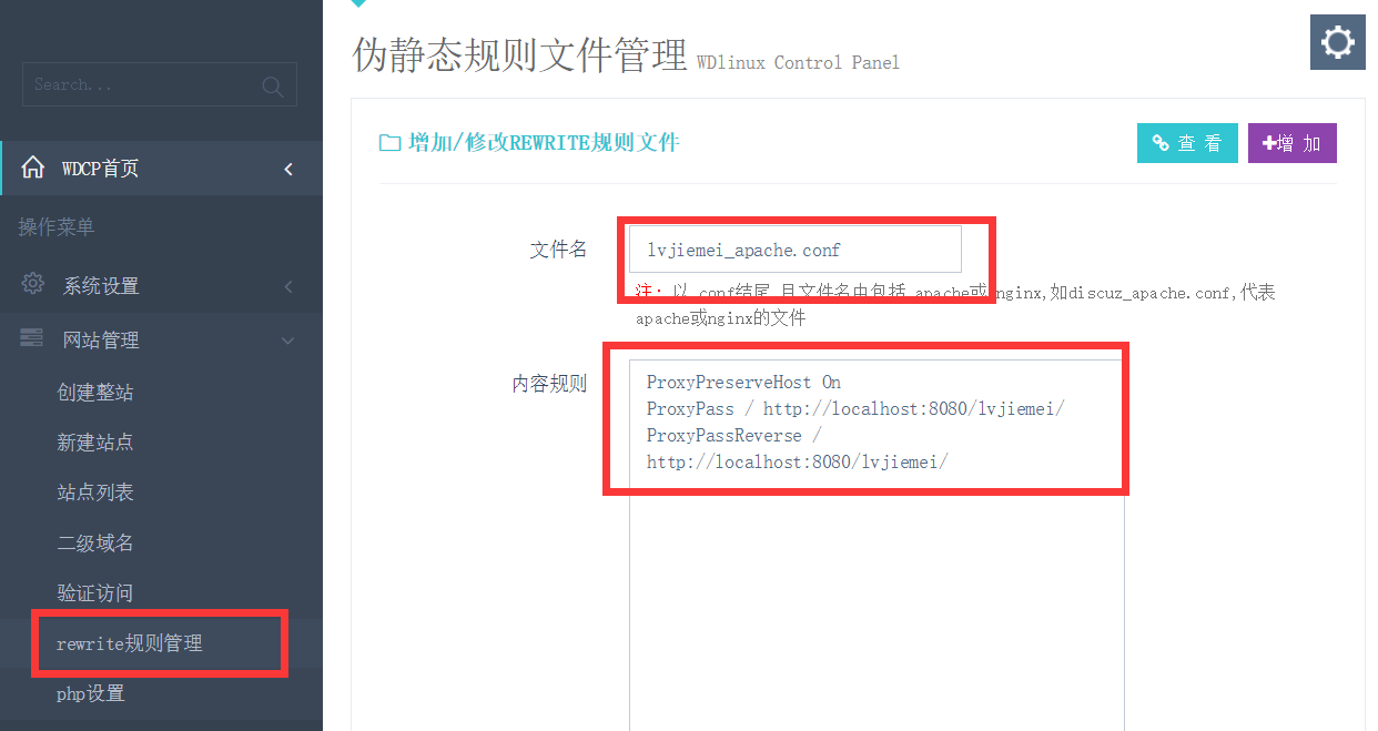

7、添加偽靜態(tài)rewrite規(guī)則
其中的xxx為你的tomcat webapp目錄
ProxyPreserveHost On
ProxyPass / http://localhost:8080/xxx/
ProxyPassReverse / http://localhost:8080/xxx/

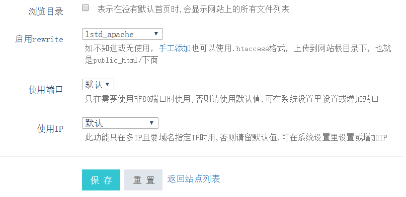

8、新建站點(diǎn)的時(shí)候選擇該rewrite規(guī)則

圖片附件: QQ截圖20160613002957.png (2016-6-13 00:36, 57.05 KB) / 下載次數(shù) 20453
http://www.gps-cemuyi.cn/bbs/attachment.php?aid=6270&k=b50fe2d894945d2ba6e3c5ef4f003b04&t=1746547977&sid=4X6e42

作者: 276229381    時(shí)間: 2016-6-16 13:24
配置文件有錯(cuò)
AH00526: Syntax error on line 3 of /www/wdlinux/wdcp/rewrite/111_apache.conf:
ProxyPassReverse needs a path when not defined in a location
管理員啥都說(shuō)不錯(cuò)。。群主你也檢查一下教程呀 根本不行的

作者: xz633    時(shí)間: 2016-6-17 18:16
回復(fù) 3# 276229381
啊,截圖是對(duì)的,復(fù)制的代碼最后一行少貼了一半,加上這個(gè)就行了
