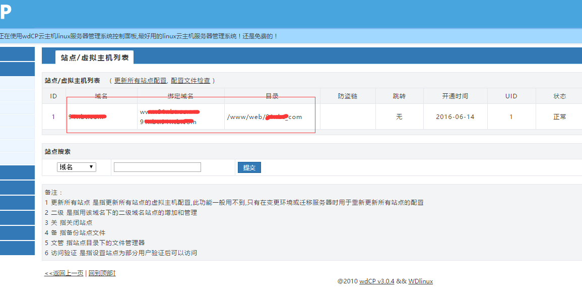

紅色這些信息存放在哪個數(shù)據(jù)庫里面 V2中的 wdcpdb這個取消了嗎

作者: admin    時間: 2016-6-14 22:05
v3的站點信息,沒有保存在mysql的數(shù)據(jù)庫里

作者: zhimaitech    時間: 2016-6-15 10:58
找到了 在/www/wdlinux/wdcp/data/wdcpdb.db  這個SQLite數(shù)據(jù)庫文件中
作者: wdcpma    時間: 2016-6-18 14:20
   那要修改怎么辦 ?有沒有方法?原來的WDCPDB 可以修改自己創(chuàng)建的 站點域名的 現(xiàn)在到哪里修改
作者: admin    時間: 2016-6-18 19:45
登錄后臺不是可以修改?
作者: hyqlhy    時間: 2016-6-28 17:25
回復(fù) 5# wdcpma
   這個是sqllite的數(shù)據(jù)庫,找個管理工具打開修改就行了,跟mysql一樣啊
