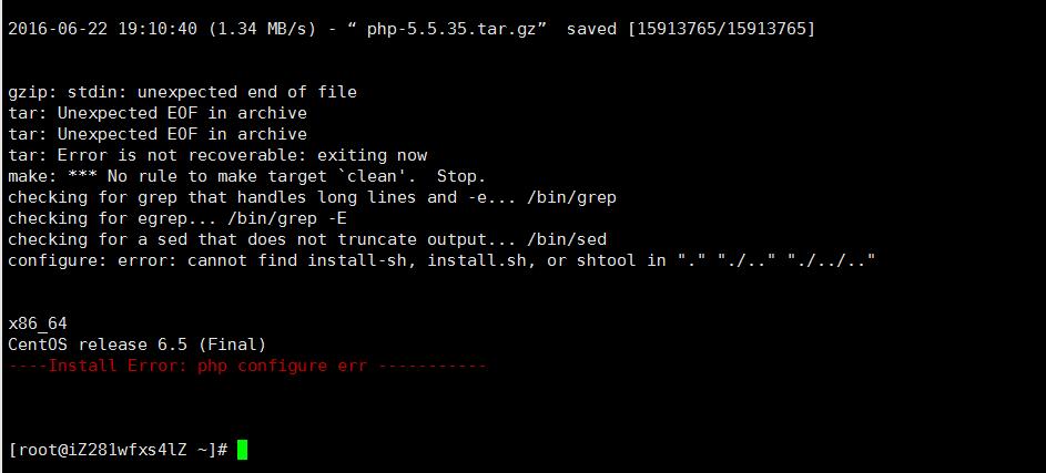

關(guān)于http://www.gps-cemuyi.cn/bbs/thread-52870-1-1.html 中的 全新安裝環(huán)境全新后臺(tái)(v3全新完整版) 安裝問題。
用的 這個(gè)指令:sh lanmp.sh cus
選擇 nginx 1.8
mysql  5.5
php  5.5,
然后報(bào)如圖所示錯(cuò)誤。
已測(cè)試 centos6.5 x64  、centos 7 x64 ,均出現(xiàn)此問題。
求解決方案!
PS:因?yàn)楸仨氁褂?php 5.5版本的,而默認(rèn)的安裝版本不是此版本。
圖片附件: QQ截圖20160622193114.jpg (2016-6-22 19:31, 39.06 KB) / 下載次數(shù) 10968
http://www.gps-cemuyi.cn/bbs/attachment.php?aid=6310&k=7cb66633102a7af8c32611f9563ccbbb&t=1747157823&sid=4E003n
作者: admin    時(shí)間: 2016-6-22 21:39
文件下載不完整,刪除再運(yùn)行安裝
作者: zlw310282    時(shí)間: 2016-6-23 11:48
    可是我加起來試了3遍了唉。阿里云 華北 可用區(qū) b 。
