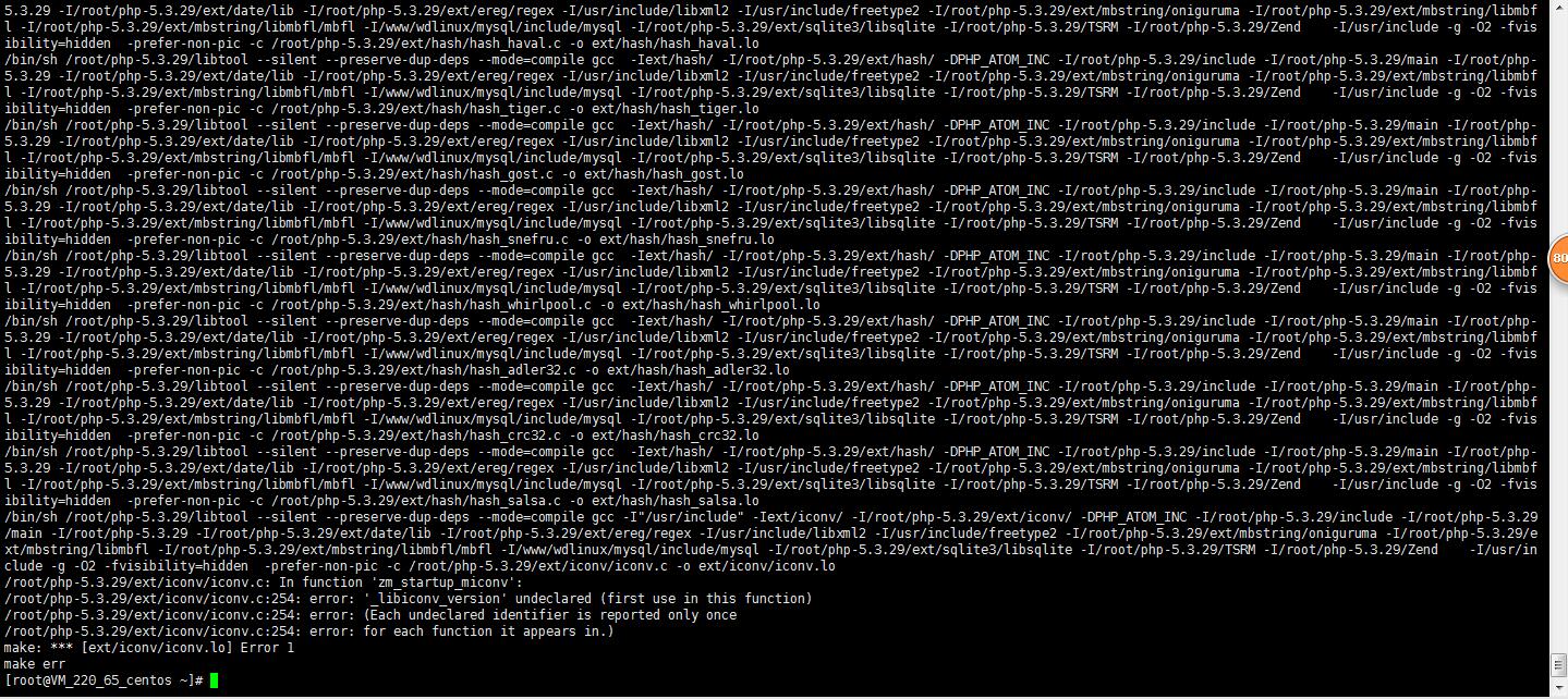

作者: wu8ka    時(shí)間: 2016-6-23 18:01     標(biāo)題: 按照官方的代碼升級(jí)php5.3升級(jí)不成功啊,出現(xiàn)這種情況,怎么解決哦
本帖最后由 wu8ka 于 2016-6-23 18:10 編輯
http://www.gps-cemuyi.cn/bbs/thread-3737-1-1.html
我按照官方這樣升級(jí)的,升級(jí)不成功哦,騰訊云的主機(jī)掛載了的,WDCP 安裝在 數(shù)據(jù)盤的 www下
我下午又買了另外一個(gè)騰訊云的主機(jī)測(cè)試,直接是那種云硬盤的主機(jī),買來了直接安裝WDCP, 沒做任何處理,然后按照官方的
http://www.gps-cemuyi.cn/bbs/thread-3737-1-1.html  的這個(gè)升級(jí)PHP,居然升級(jí)成功了,
而我那個(gè)有100G硬盤的主機(jī)卻升級(jí)不成功
郁悶哦
圖片附件: QQ截圖20160623175658.jpg (2016-6-23 17:57, 317.53 KB) / 下載次數(shù) 13048
http://www.gps-cemuyi.cn/bbs/attachment.php?aid=6312&k=1b203a38c35d4303abf775af5337f142&t=1746564928&sid=5CCqWQ
作者: wu8ka    時(shí)間: 2016-6-23 18:46
我剛才把那個(gè)有100G數(shù)據(jù)盤的服務(wù)器,把數(shù)據(jù)盤格式化了,然后把服務(wù)器系統(tǒng)重裝了一次,然后再掛載數(shù)據(jù)盤,然后在按照WDCP,然后接著就按照官方的http://www.gps-cemuyi.cn/bbs/thread-3737-1-1.html  的這個(gè)升級(jí)php5.3 ,然后升級(jí)成功了。 這樣的話,那就是建了網(wǎng)站影響了 php的升級(jí)了。
