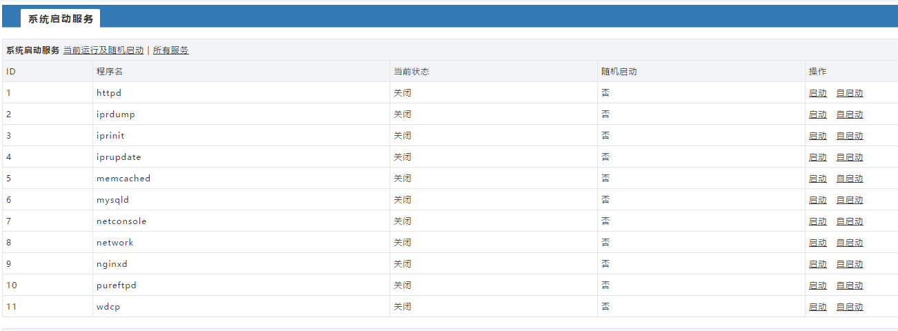

為了檢測(cè)服務(wù)器重啟后,ftp連接不上的情況,我重啟完連接ftp不成功后,在這個(gè)頁(yè)面把所有服務(wù)點(diǎn)擊啟動(dòng)。過(guò)一會(huì),ftp就可以正常連接了。
不過(guò)同時(shí)也發(fā)現(xiàn)個(gè)問(wèn)題,如果說(shuō)是相關(guān)服務(wù)沒(méi)有啟動(dòng)的原因造成的話,這里我全部點(diǎn)了自啟動(dòng)。卻仍然顯示“否”。

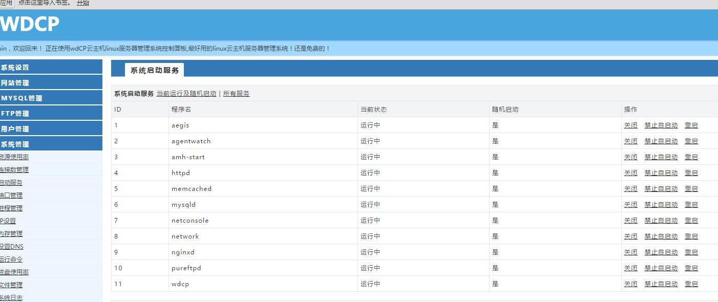

安裝wdcp之后,在這個(gè)服務(wù)啟動(dòng)頁(yè)面的顯示為: 20160630144421.jpg
如此看來(lái),在阿里那邊是正常的,所有響應(yīng)服務(wù)都能隨機(jī)自動(dòng)啟動(dòng),并且顯示的狀態(tài)也正常。

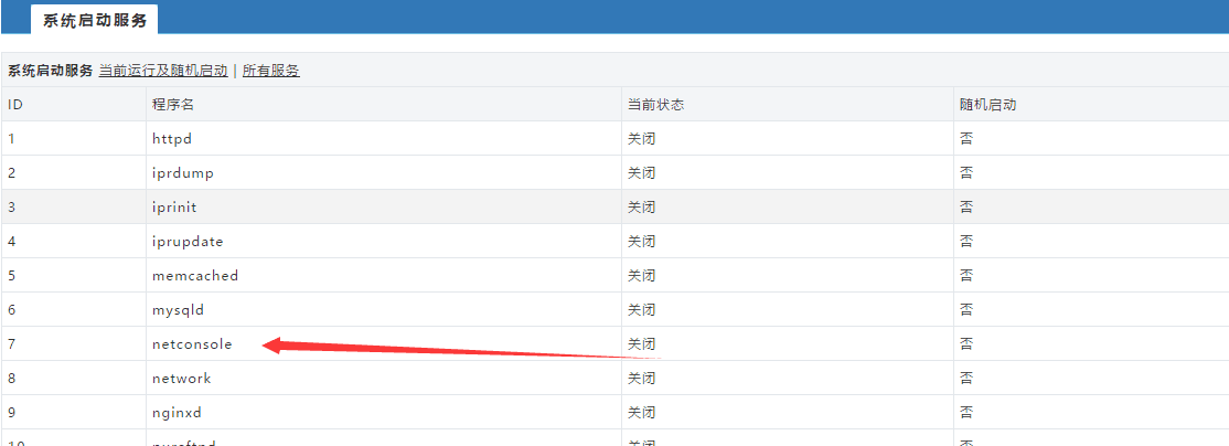

顯示狀態(tài)都不是隨機(jī)自動(dòng)啟動(dòng),并且狀態(tài)永遠(yuǎn)是關(guān)閉(沒(méi)有啟動(dòng))。但是,重啟完服務(wù)器后,在這個(gè)頁(yè)面依次點(diǎn)擊自動(dòng)啟動(dòng),均彈出對(duì)話框提示啟動(dòng)成功,只有 20160630144727.png 這張截圖里箭頭標(biāo)注的這項(xiàng)服務(wù)提示啟動(dòng)失敗。當(dāng)其它服務(wù)都點(diǎn)擊并提示啟動(dòng)成功后,2-3分鐘以后,ftp又可以正常連接了。哪怕ftp可以正常連接,這個(gè)頁(yè)面的服務(wù)啟動(dòng)狀態(tài),任然沒(méi)有改變,還是顯示為“關(guān)閉”和“否”。
也就是說(shuō),經(jīng)過(guò)多次測(cè)試,發(fā)現(xiàn)wdcp的ftp出現(xiàn)530報(bào)錯(cuò)(密碼明明沒(méi)有錯(cuò)的情況下),和強(qiáng)制PORT模式才能連接。這兩種情況,只有在這個(gè)頁(yè)面依次手動(dòng)點(diǎn)擊啟動(dòng)后,均可回復(fù)正常?凑搲嫌泻芏嗯笥延龅竭@種情況,可以嘗試一下,看看。
