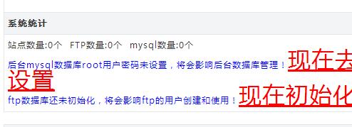

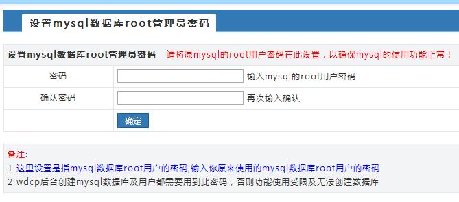

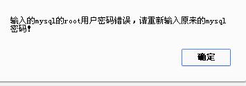

root密碼修改,wdlinux.cn總是提示錯誤

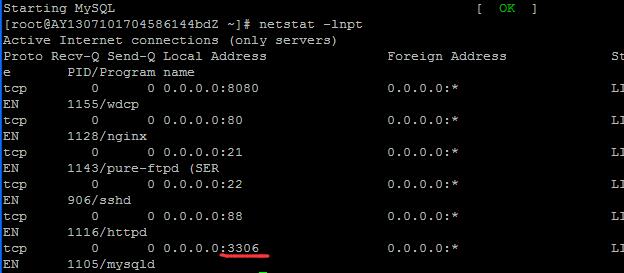

查看了一下端口已開著

    謝謝,用這個密碼試,提示不對

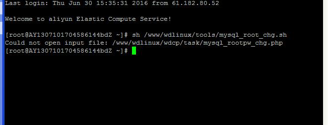

使用了
  1. sh /www/wdlinux/tools/mysql_root_chg.sh
復制代碼
曾使用
  1. sh /www/wdlinux/tools/mysql_wdcp_chg.sh
復制代碼
找回過密碼,但是那個密碼提示的密碼已經(jīng)忘記,并修改為自己的密碼了

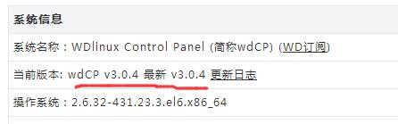

作者: iuvii    時間: 2016-7-22 03:18
相同的問題,升級至最新版本,數(shù)據(jù)庫目前無法設置
