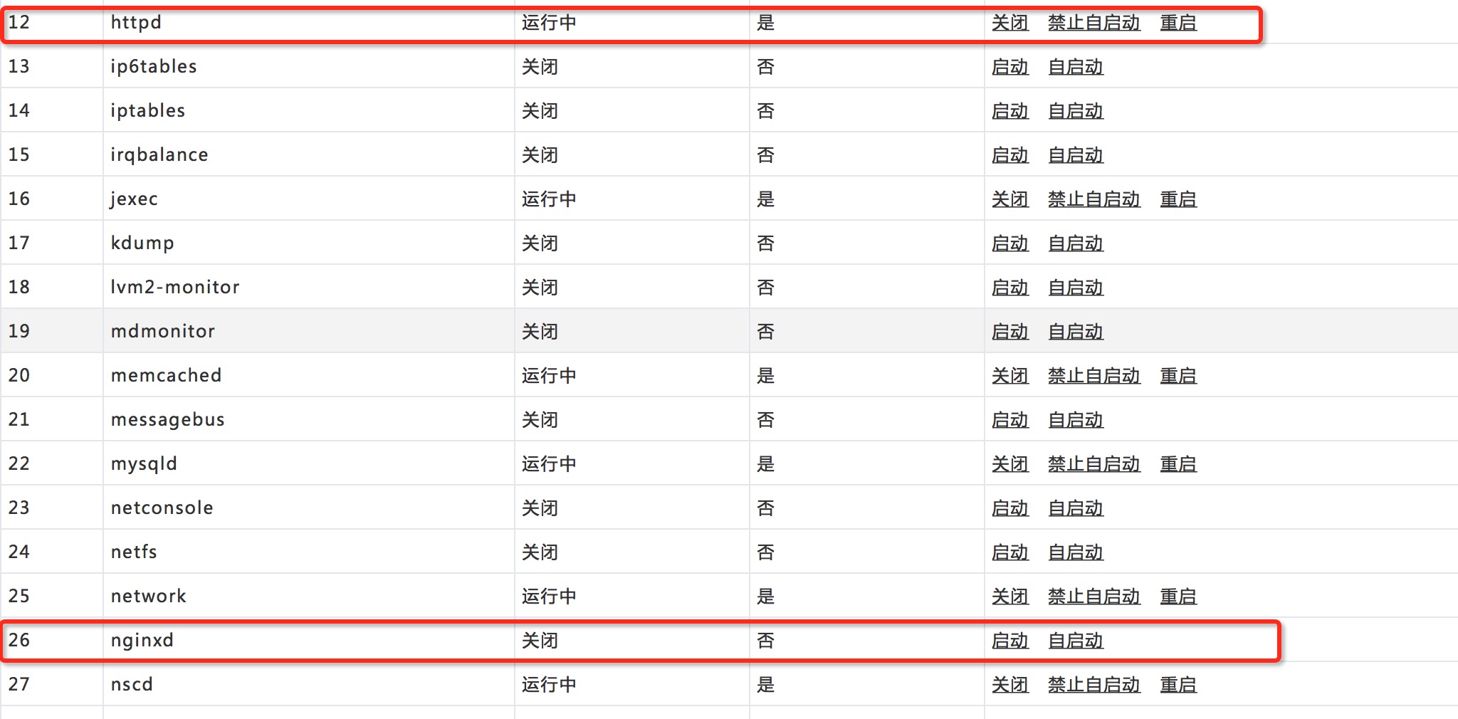

作者: hyqlhy    時(shí)間: 2016-7-4 15:23
回復(fù) 3# bezal
   后臺(tái)沒有使用Apache,是使用自己的Web服務(wù),和以后建立的站點(diǎn)的服務(wù)不是同一個(gè),你可以在Wdcp>>系統(tǒng)管理>>啟動(dòng)服務(wù)里面看是否已經(jīng)啟動(dòng),如下圖我框出來的就是Web服務(wù)器(我關(guān)閉了Nginx服務(wù)的,所以現(xiàn)在只有Httpd是啟動(dòng)的,默認(rèn)這兩個(gè)都是啟動(dòng)的,如果沒有啟動(dòng)肯定是訪問不了的) aaa.png
