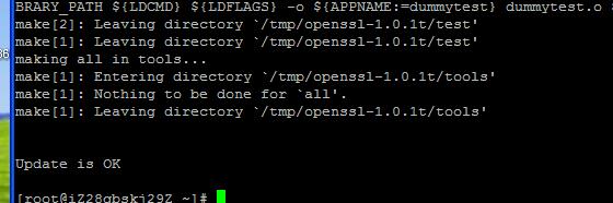

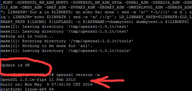

作者: jinhua114    時(shí)間: 2016-7-4 22:31
QQ截圖20160704222753.jpg QQ截圖20160704222902.jpg 提示升級(jí)完成了啊 應(yīng)該沒問題吧 還需要設(shè)至其他的嗎?
圖片附件: QQ截圖20160704222902.jpg (2016-7-4 22:30, 45.22 KB) / 下載次數(shù) 12384
http://www.gps-cemuyi.cn/bbs/attachment.php?aid=6392&k=831ef3e97d0e01a25704f4024dd08ebf&t=1746541751&sid=z2k539
圖片附件: QQ截圖20160704222753.jpg (2016-7-4 22:30, 21.32 KB) / 下載次數(shù) 12294
http://www.gps-cemuyi.cn/bbs/attachment.php?aid=6393&k=055eb2ab1fc238030d5f8bfe808b1112&t=1746541751&sid=z2k539
作者: bit    時(shí)間: 2017-1-7 11:04
你好,站長(zhǎng)聽的腳本是一個(gè)通配的。
你可以按照站長(zhǎng)帖子下方8樓的回帖方式,進(jìn)行升級(jí);我按照那個(gè)教程,升級(jí)成功了!
我天,從2014年2017終于把openssl版本升級(jí)成功了。
