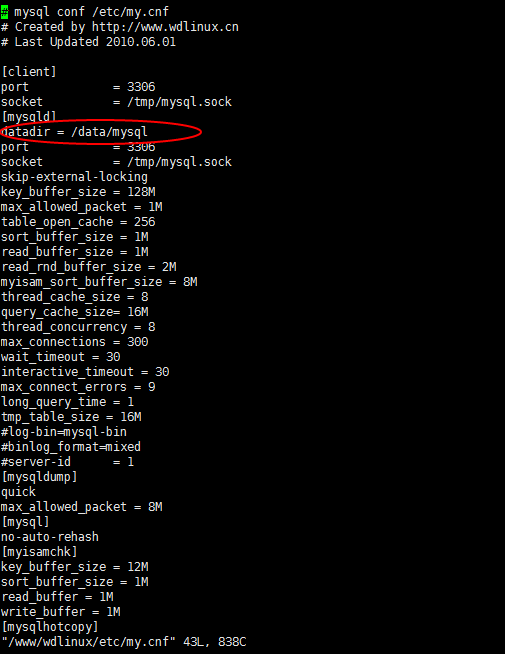

修改了mysql配置文件(/www/wdlinux/etc/my.cnf)的datadir選項,數(shù)據(jù)文件單獨掛載在另一個磁盤中,后臺備份時是否應(yīng)該讀取一下mysql目錄是否被修改,然后再做備份??

作者: admin    時間: 2016-7-12 08:28
可以修改下備份腳本里的數(shù)據(jù)文件目錄

是修改/www/wdlinux/wdcp/shell/目錄下的腳本嗎??我這修改后手動備份發(fā)現(xiàn)并不生效
我把mysqlbackup.sh腳本都改名為mysqlbackup.sh.bak了,竟然網(wǎng)站后臺提示文件后臺備份中,應(yīng)該不是這個文件,那應(yīng)該修改哪里呢?對WDCPV3不是很了解
