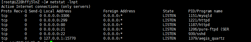

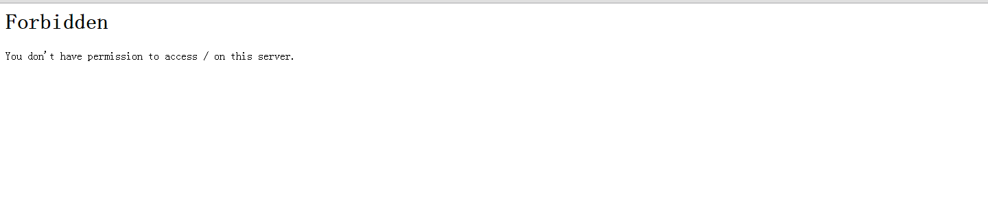

用service wdcp restart顯示OK,但是用netstat -lnpt查看卻沒(méi)有wdcp的進(jìn)程。網(wǎng)站可以正常訪問(wèn)

啟動(dòng)了v2,然后端口沖突,v3啟動(dòng)失效了

先service wdapache stop再service wdcp start
