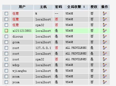

安裝wdlinux后帶的內(nèi)容,我沒動(dòng)過
注意紅色的內(nèi)容
圖片附件: QQ截圖20130325225451.jpg (2013-3-25 22:59, 53.18 KB) / 下載次數(shù) 7432

雖然不知道怎么回事  但是表示 我所有的幾臺(tái)安裝了wdcp的服務(wù)器上沒有出現(xiàn)過lz的問題
lz 請(qǐng)核對(duì)以下內(nèi)容
1.安裝包是否是從官網(wǎng)下載的
2.安裝wdcp后是否即使的修改了管理密碼等相關(guān)信息

lz 能否說明下是哪張表 ?

安裝包是wd的無修改密碼 ,因?yàn)槭窃诒镜販y試

   在phpmyadmin的權(quán)限那個(gè)欄目可以看到

    你本地以前是不是已經(jīng)有過mysql    phpadmin把你以前的mysql數(shù)據(jù)讀出來了
個(gè)人猜測 猜測哈

這個(gè)是mysql安裝默認(rèn)創(chuàng)建的用戶密碼信息,不過也不會(huì)有太大的影響
1 這些用戶基本上沒有什么權(quán)限
2 默認(rèn)防火墻是沒開3306的端口,遠(yuǎn)程是無法連接的
3 root用戶,默認(rèn)是有設(shè)置密碼的,如果沒有,則可能是沒設(shè)置成功或安裝有錯(cuò)等,可將具體的方式或是在安裝中是有過過錯(cuò)等,詳細(xì)說明,以便我們測試
為更安全起見,可以將那些空用戶刪除
也視個(gè)人應(yīng)用,是否將3306的端口開通等
