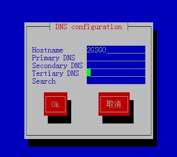

作者: haolungg    時間: 2013-3-26 16:36
接下來怎么設(shè)置

作者: happyboy    時間: 2013-3-26 16:41
回復(fù) 20# haolungg
在第二欄填寫8.8.8.8保存退出
   重啟服務(wù)

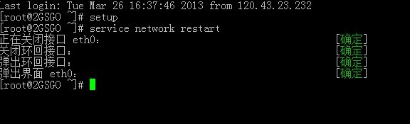

作者: haolungg    時間: 2013-3-26 16:42
回復(fù) 21# happyboy
   重啟服務(wù)??不是點OK 就行了 怎么重啟??
作者: happyboy    時間: 2013-3-26 16:43
回復(fù) 22# haolungg
    service network restart
作者: haolungg    時間: 2013-3-26 16:45
回復(fù) 23# happyboy
    未命名1.jpg 謝謝這樣 就是可以了嗎??然后我就可以安裝WDCP了??

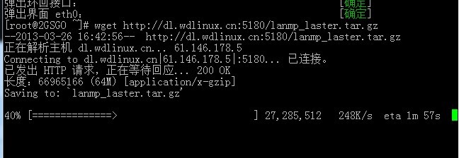

作者: haolungg    時間: 2013-3-26 16:48
回復(fù) 23# happyboy
現(xiàn)在就是在安裝了嗎
圖片附件: 未命名2.jpg (2013-3-26 16:47, 42.47 KB) / 下載次數(shù) 9903
http://www.gps-cemuyi.cn/bbs/attachment.php?aid=2684&k=af921619e963b682e3d0e7c3f123acd5&t=1746547976&sid=kd0OOj
作者: happyboy    時間: 2013-3-26 16:51
已經(jīng)可以啦
