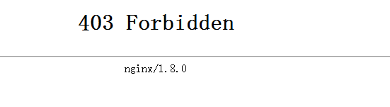

WDCP Linux 創(chuàng)建整站一直出現(xiàn)
403 Forbidden
nginx/1.8.0
這個問題~
文件權(quán)限都設(shè)置777了;還是不行
~新人求教~~~

回復 1# limingzhao
   你這個是創(chuàng)建的時候 把 防盜鏈文件類型 這個里面填寫了類型  3.07這個功能是有問題的  你取消防盜鏈就好了
作者: senk    時間: 2016-9-23 18:23
糾正一下,web引擎切換一下就可以了,不關(guān)云鎖的事。
