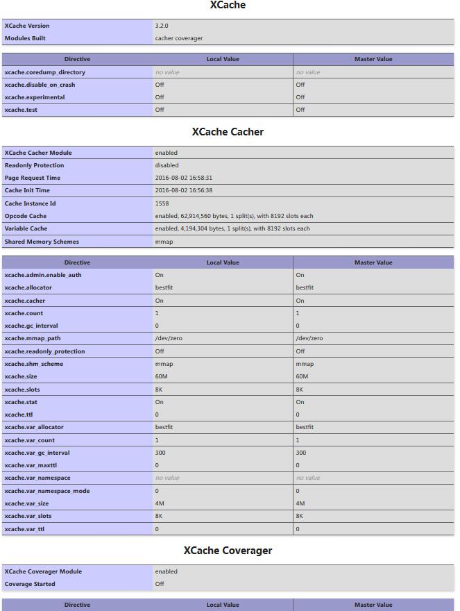

安裝XCache 3.2.0、PHP緩存擴(kuò)展1.wget http://xcache.lighttpd.net/pub/Releases/3.2.0/xcache-3.2.0.tar.gz
2.tar -zxvf xcache-3.2.0.tar.gz
3.cd xcache-3.2.0
/www/wdlinux/php/bin/phpize
./configure -with-php-c -enable-xcache -enable-xcache-coverager -enable-inline-optimization -disable-debug
4.make install
5.touch /tmp/xcache
chmod 777 /tmp/xcache
重點(diǎn)是下面的PHP.ini配置 要調(diào)整
應(yīng)為擴(kuò)展模塊是安裝在/www/wdlinux/apache_php-5.6.21/lib/php/extensions/no-debug-non-zts-20131226/ 這個(gè)目錄下
;; 本文件只是例子, 請(qǐng)?jiān)?php.ini 里設(shè)置以便生效
[xcache-common]
;; 非 windows 例子:
extension =/www/wdlinux/apache_php-5.6.21/lib/php/extensions/no-debug-non-zts-20131226/xcache.so
;extensi  xcache.so
;; Windows 系統(tǒng)例子:
;extensi php_xcache.dll
[xcache.admin]
xcache.admin.enable_auth = On
xcache.admin.user = "xcache"
; xcache.admin.pass = md5($您的密碼)
; 登錄使用 $your_password
xcache.admin.pass = "****************"
[xcache]
; 這里的多數(shù)選項(xiàng)僅在 ini 里可以修改, 這里列出的都是默認(rèn)值, 除非另外說明
; 選擇底層內(nèi)存共享實(shí)現(xiàn)方案
xcache.shm_scheme =        "mmap"
; 禁用: xcache.size=0
; 啟用: xcache.size=64M 之類 (任意>0的值) 同時(shí)請(qǐng)注意您的系統(tǒng) mmap 上限
xcache.size  =               60M
; 建議設(shè)置為 cpu 數(shù) (cat /proc/cpuinfo |grep -c processor)
xcache.count =                 1
; 只是個(gè) hash 參考值, 實(shí)際存儲(chǔ)項(xiàng)目(php腳本/變量)可超過這個(gè)數(shù)字
xcache.slots =                8K
; 緩存項(xiàng)目的 ttl, 0=永久
xcache.ttl   =                 0
; 掃描過期項(xiàng)目的時(shí)間間隔, 0=不掃描, 其他值以秒為單位
xcache.gc_interval =           0
; 同上, 只是針對(duì)變量緩存設(shè)置
xcache.var_size  =            4M
xcache.var_count =             1
xcache.var_slots =            8K
; xcache_*() 函數(shù) ttl 參數(shù)的默認(rèn)值
xcache.var_ttl   =             0
; 限制 xcache_*() 函數(shù) ttl 參數(shù)不超過此設(shè)置. 0=不限制
xcache.var_maxttl   =          0
xcache.var_gc_interval =     300
; /dev/zero 時(shí)無效
xcache.readonly_protecti Off
; 對(duì)于 *nix 系統(tǒng), xcache.mmap_path 是文件路徑而不是目錄. (自動(dòng)創(chuàng)建/覆蓋)
; 如果您期望啟用 ReadonlyProtection, 必須避免使用 "/dev/*", 可以使用類似 "/tmp/xcache"
; 不同 php 進(jìn)程組不會(huì)共享同一個(gè) /tmp/xcache
; 對(duì)于 Win32 系統(tǒng), xcache.mmap_path=匿名MAP名字, 不是文件路徑. 建議使用 XCache 字眼避免跟其他軟件沖突
xcache.mmap_path =    "/dev/zero"
; 僅在 XCache 異常時(shí)有用. 設(shè)置為空(禁用) 或者類似 "/tmp/phpcore/" (能被 php 寫入文件)
xcache.coredump_directory =   ""
; 僅用于 Windows. 除非 XCache 開發(fā)人員告訴你, 否則保持默認(rèn)值
xcache.coredump_type =         0
; 異常時(shí)自動(dòng)禁止緩存
xcache.disable_on_crash =    Off
; 啟用實(shí)驗(yàn)性功能 (如果有)
xcache.experimental =        Off
; 以下是 Request 級(jí)可改設(shè)置. 可以 ini_set, .htaccess 等
xcache.cacher =               On
xcache.stat   =               On
xcache.optimizer =           Off
[xcache.coverager]
; 本功能開啟后降低運(yùn)行性能
; 僅在 xcache.coverager == On && xcache.coveragedump_directory == "非空值" 時(shí)本功能才會(huì)啟用
; per request settings. 可以 ini_set, .htaccess 等
; 啟用代碼流程覆蓋面信息采集以及 xcache_coverager_start/stop/get/clean() 等函數(shù)
xcache.coverager =           Off
xcache.coverager_autostart =  On
; 僅在 php ini 文件內(nèi)設(shè)置
; 請(qǐng)確保本目錄能被 coverage viewer 腳本讀取 (注意 open_basedir)
xcache.coveragedump_directory = ""
圖片附件: QQ截圖20160802170303.jpg (2016-8-2 17:07, 61.75 KB) / 下載次數(shù) 10935
