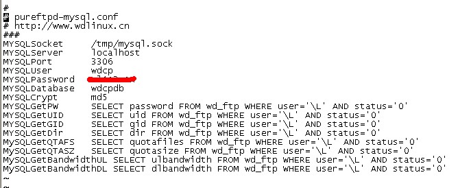

作者: ggm88    時(shí)間: 2013-3-27 20:14
QQ截圖20130327201054.jpg QQ截圖20130327200951.jpg 配置文件相關(guān)內(nèi)容!

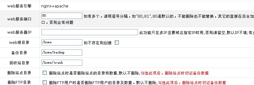

作者: ggm88    時(shí)間: 2013-3-27 20:26
系統(tǒng)我唯一修改的地方: QQ截圖20130327202214.jpg 這個(gè)有影響?還是咋的?急死人!
