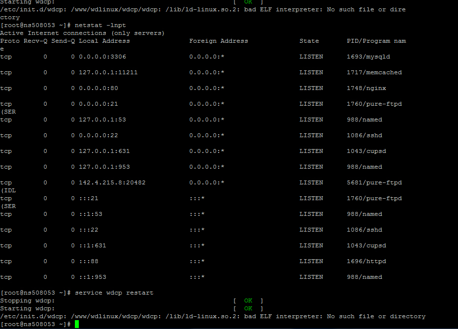

作者: redpear    時(shí)間: 2016-8-17 11:52     標(biāo)題: WDCP面板打不開(kāi)
本帖最后由 redpear 于 2016-8-17 12:12 編輯
對(duì)應(yīng)的錯(cuò)誤文件為

圖片附件: QQ截圖20160817114915.jpg (2016-8-17 11:51, 309.75 KB) / 下載次數(shù) 10927

作者: redpear    時(shí)間: 2016-8-17 12:12
解決了,
問(wèn)題出現(xiàn)原因,可能是昨天在面板中點(diǎn)擊了 升級(jí),卻沒(méi)升級(jí)成功
ssh 中執(zhí)行了 wget http://wdcp3.wdlinux.cn/down/update.sh && sh update.sh
這個(gè)命令  面板可以訪問(wèn)了
