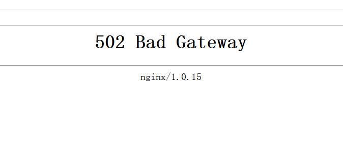

這個(gè)是什么原因  如何解決?

作者: nqsu    時(shí)間: 2016-8-24 11:42
最近幾天都是   安裝完 打開(kāi)ip 都是 502      8080倒是可以進(jìn)去    沒(méi)人管了嗎?
作者: admin    時(shí)間: 2016-8-24 13:04
沒(méi)有更多的信息,沒(méi)法管?
出現(xiàn)502,要么是沒(méi)安裝成功,要么是httpd沒(méi)啟動(dòng)或啟動(dòng)不了

作者: nqsu    時(shí)間: 2016-8-24 21:27
回復(fù) 5# admin
   v2的環(huán)境v3的后臺(tái)全新(快速安裝包)
sh lanmp_wdcp_ins.sh
最近用這個(gè)安裝  或者安裝wdcp2.5的   都是 安裝完ip 打開(kāi) 502  后臺(tái)能進(jìn)
舊的  2.5的 .sh腳本 安裝 完 首頁(yè)也是 502   后臺(tái)可以進(jìn)去

作者: animon    時(shí)間: 2016-8-29 09:23
一樣的情況,默認(rèn)安裝下來(lái)就是主頁(yè)502.

作者: kuangxianwei    時(shí)間: 2016-9-8 09:41
你們是安裝了centos 6.x 的版本,目前我遇到這樣的問(wèn)題,然后我安裝centos 5.9 或者5.8 64為版本的完全沒(méi)有問(wèn)題,也就是wdcp升級(jí)后不支持centos 6.x

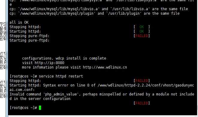

回復(fù) 5# admin
圖片附件: 未標(biāo)題-1.png (2016-9-9 10:37, 197.65 KB) / 下載次數(shù) 28368
http://www.gps-cemuyi.cn/bbs/attachment.php?aid=6631&k=7fcb08eb82f5752ed31ee5abdb608286&t=1746547557&sid=Kn8mqg
作者: 平凡的風(fēng)    時(shí)間: 2016-9-9 10:39
這個(gè)問(wèn)題怎么解決?

作者: eyou360    時(shí)間: 2016-9-12 03:11
重新安裝一下php就可以了
wget http://down.wdlinux.cn/in/php_up53.sh
sh php_up53.sh
看到"php update is OK"提示
表示,順利完成
