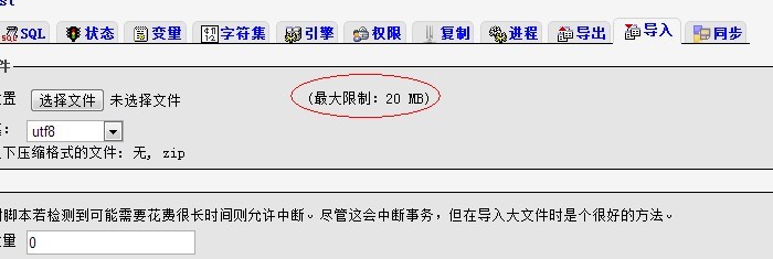

我們進(jìn)入wdcp面-->phpmyadmin-->導(dǎo)入看到限制了最大上傳20M,是不是覺(jué)得有點(diǎn)小

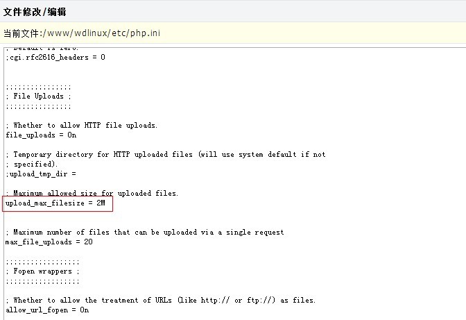

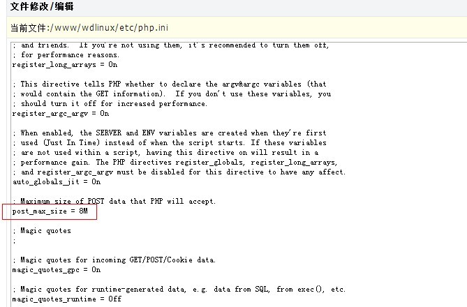

方法:進(jìn)入”文件管理“ 找到php.ini文件  并打開(kāi)修改
正確路徑/www/wdlinux/wdphp/lib/php.ini
修改post_max_size參數(shù)  (默認(rèn)8M)
修改upload_max_filesize參數(shù)  (默認(rèn)2M)
建議都修改得大點(diǎn)。。
修改后重起后臺(tái)服務(wù)
service wdapache restart   應(yīng)該就沒(méi)問(wèn)題了

作者: admin    時(shí)間: 2013-3-28 20:01
改錯(cuò)文件了
這個(gè)php.ini是前端網(wǎng)站用的,也可以直接在后臺(tái)里的php設(shè)置里改的
wdcp后臺(tái)里的php.ini
應(yīng)該是這個(gè)
修改后重起后臺(tái)服務(wù)
