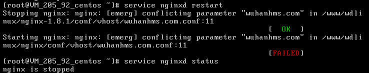

本來只有 WDCP 無法訪問,顯示404錯誤。
我 reboot 以后,所有站點都無法訪問了,WDCP報錯502.
檢查過后發(fā)現(xiàn) nginx 無法啟動,處于 stop 狀態(tài)。
這個報錯如何解決。
報錯信息如下圖。
圖片附件: QQ截圖20160831005240.png (2016-8-31 00:56, 5.47 KB) / 下載次數(shù) 9393

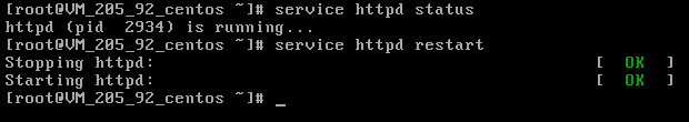

作者: admin    時間: 2016-8-31 17:02
應(yīng)該是httpd沒啟動
作者: 樂樂太神奇    時間: 2016-9-1 01:57
這樣的502錯誤,有什么解決辦法?
圖片附件: QQ圖片20160901015541.png (2016-9-1 01:57, 5.26 KB) / 下載次數(shù) 9346

作者: admin    時間: 2016-9-13 09:47
那個提示,已經(jīng)很明白了
作者: Centos-X    時間: 2017-7-13 13:23
配置文件有錯 看看那個配置文件的11行代碼是什么東西。
