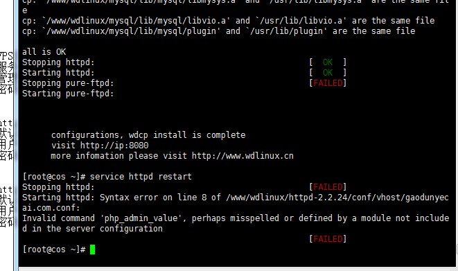

作者: 平凡的風(fēng)    時(shí)間: 2016-9-9 10:20     標(biāo)題: 安裝WDCP老是有問(wèn)題,IP和網(wǎng)站打開都是502
502 Bad Gateway
nginx/1.2.9
作者: 平凡的風(fēng)    時(shí)間: 2016-9-9 10:41
回復(fù) 1# 平凡的風(fēng)
圖片附件: 未標(biāo)題-1.png (2016-9-9 10:41, 197.65 KB) / 下載次數(shù) 12235
http://www.gps-cemuyi.cn/bbs/attachment.php?aid=6632&k=b6ba82e8d87211d8b5656c3f11c68b38&t=1747236458&sid=jPGPJX
作者: daguohuen    時(shí)間: 2016-9-10 23:12
好多都是外聯(lián)的安裝包~都是國(guó)外的~國(guó)內(nèi)連接不上了~所以安裝都失敗了~沒(méi)辦法~
作者: eyou360    時(shí)間: 2016-9-12 03:12
重新安裝一下php就可以了
wget http://down.wdlinux.cn/in/php_up53.sh
sh php_up53.sh
看到"php update is OK"提示
表示,順利完成
