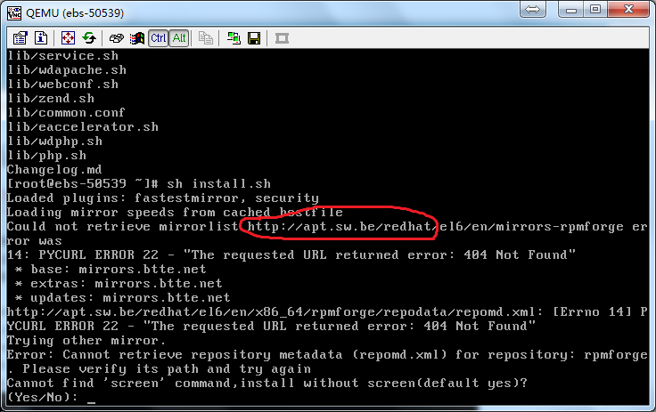

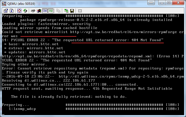

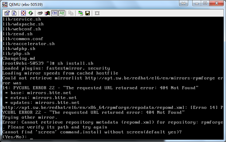

管理員,您好,新的云服務(wù)器重裝了好多次都啟用不了httpd服務(wù)。
另外在安裝過程中有一些404的錯誤,不知道是安裝的啥,百度查好像是一個什么組件,麻煩幫忙看一下。
切換另外一種安裝模式時也有類似的錯誤。
現(xiàn)不知道如何處理,請?zhí)峁┮幌路桨,多謝!

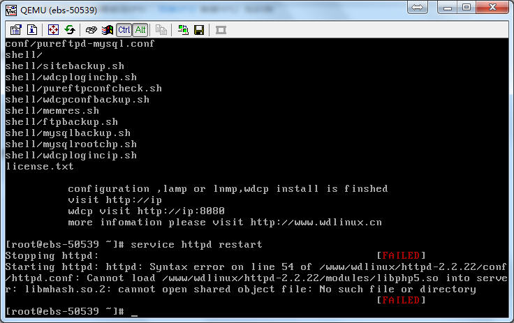

作者: loveweiwei    時間: 2016-9-19 06:48
[root@ebs-50539 ~]# service httpd restart
停止 httpd:                                               [失敗]
正在啟動 httpd:httpd: Syntax error on line 54 of /www/wdlinux/httpd-2.2.22/conf/httpd.conf: Cannot load /www/wdlinux/httpd-2.2.22/modules/libphp5.so into server: libmhash.so.2: cannot open shared object file: No such file or directory
                                                           [失敗]
作者: loveweiwei    時間: 2016-9-19 06:52
這回重裝過程中沒報啥404錯誤,一切正常,但就是啟動不了,偽靜態(tài)規(guī)則里也沒有任何東西?
作者: 貴州知音    時間: 2016-9-19 07:06
紅圈里面的地址失效,在線安裝要下載相應(yīng)的軟件包。
編輯劃紅圈里面的,把第一個地址去掉,把最后那個地址放最前面,我測試已經(jīng)通過。

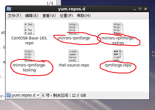

作者: 貴州知音    時間: 2016-9-19 10:06
回復(fù) 8# loveweiwei
1、不知道你的系統(tǒng)配置好yum源沒有,如果沒有配置先配置好,因為wdcp在安裝時會在線下載軟件包,我使用的是163的yum源。
2、找到etc/yum.repos.d/文件夾看有沒有如下劃紅圈的幾個文件
用vi命令編輯,把第一個地址刪掉,因為這個地址已經(jīng)無效,把最后那個地址放到最前面。
3、刪除原來安裝的系統(tǒng),會自動重啟。
4、重新安裝就可以了。
