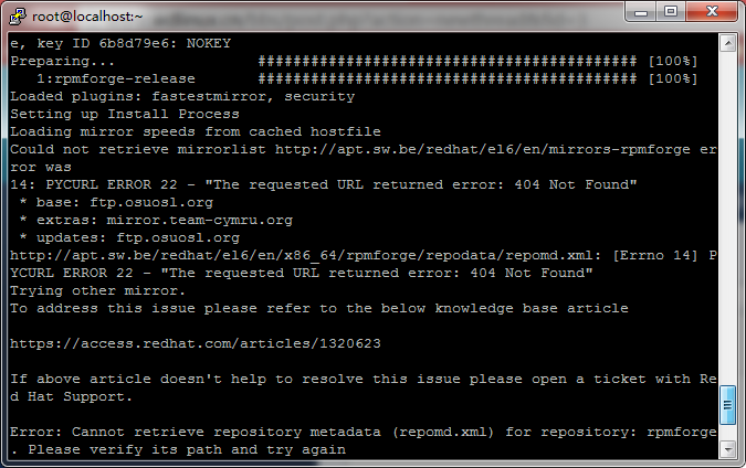

每一次安裝完成以后,后臺沒有任何問題,但是前臺所有php都是502,html是可以訪問的,這到底什么情況,半個月了,愣是找不到解決方案!
圖片附件: QQ截圖20160920172455.png (2016-9-20 17:29, 53.92 KB) / 下載次數(shù) 3255

為什么不多看帖子呢?圖中那個地址失效,在yum文件夾中編輯刪掉即可,刪除原wdcp重新安裝就可以了。
