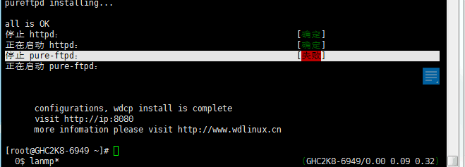

wdcp停止 pure-ftpd[失敗]服務(wù)器安裝很多次都是這樣的
圖片附件: YF4(Z0PDWJ_@_Q})YZN71XV.png (2016-9-21 21:15, 5.27 KB) / 下載次數(shù) 7748

出現(xiàn)這個(gè)錯(cuò)誤前臺(tái)PHP也應(yīng)該是錯(cuò)誤的,我前些天回了帖子,能夠解決問題。

一樣 我也是這樣  直接安裝 前臺(tái)php有問題
解決不了
貴州知音 發(fā)表于 2016-9-22 18:39
    我搜索了下缺少 18.so  這個(gè)文件吧

我是在虛擬機(jī)里面安裝的,因?yàn)槲抑恍枰狣NS部分,后來發(fā)現(xiàn)只要前臺(tái)PHP配置失敗就會(huì)出現(xiàn)最后你那個(gè)錯(cuò)誤,安裝很多次都這樣,最后仔細(xì)觀察發(fā)現(xiàn)就是那個(gè)http://apt.sw.be/redhat/el5/en/失效引起的。

PHP配置是空白的,把附件里面的代碼輸入進(jìn)去  重啟下就好了。 無語了
