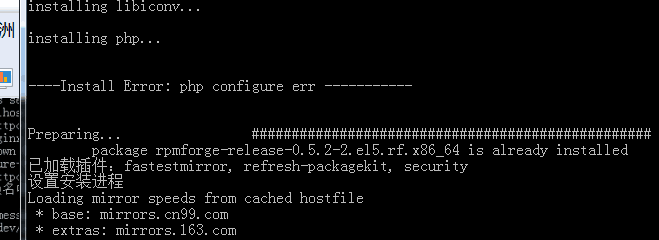

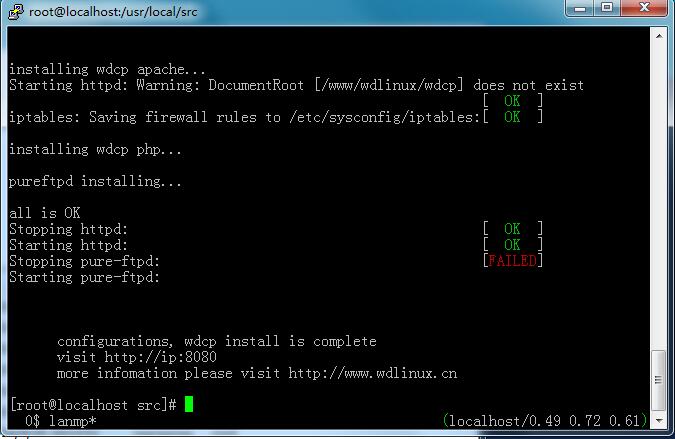

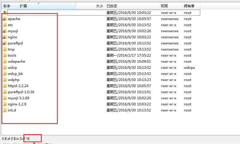

安裝總是提示PHP安裝失敗,其實(shí)都正常,后臺也可以打開,唯一就是 前置PHP安裝不了,沒辦法添加網(wǎng)站
我也讓照 http://www.gps-cemuyi.cn/bbs/thread-54550-1-2.html 修改了 yum文件夾里面的鏈接,重啟了服務(wù)器,依舊不行
(我用的替換鏈接:http://www.mirrorservice.org/sites/apt.sw.be/redhat/el6/en/)
安裝之后效果依舊是沒有 PHP
求,各位路過大神只招解決這個問題

你替換的是el6不是el5,替換后注意文件完整。需注意,要先刪除原來安裝的程序和文件夾,再重新安裝,外網(wǎng)要保持通暢。
