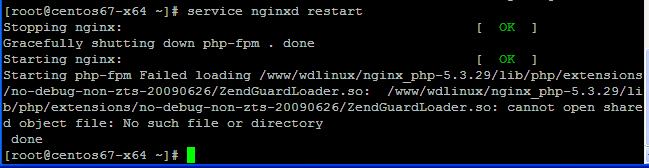

作者: 9eku    時間: 2016-10-13 15:56     標(biāo)題: ZendGuardLoader.so 這個問題怎么解決?
[root@centos67-x64 ~]# service nginxd restart
Stopping nginx:                                            [  OK  ]
Gracefully shutting down php-fpm . done
Starting nginx:                                            [  OK  ]
Starting php-fpm Failed loading /www/wdlinux/nginx_php-5.3.29/lib/php/extensions/no-debug-non-zts-20090626/ZendGuardLoader.so:  /www/wdlinux/nginx_php-5.3.29/lib/php/extensions/no-debug-non-zts-20090626/ZendGuardLoader.so: cannot open shared object file: No such file or directory
done
圖片附件: 123.jpg (2016-10-13 15:56, 21.42 KB) / 下載次數(shù) 11198
http://www.gps-cemuyi.cn/bbs/attachment.php?aid=6711&k=2fc0b4f7c61e648c6290b319f84b94a7&t=1746548257&sid=hRZzv9

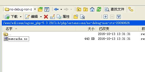

作者: 9eku    時間: 2016-10-13 16:01
ZendGuardLoader.so  沒有這個文件
圖片附件: 345.jpg (2016-10-13 16:01, 17.96 KB) / 下載次數(shù) 11146
http://www.gps-cemuyi.cn/bbs/attachment.php?aid=6712&k=d9207fff5758e11379f1d379fe2dfd58&t=1746548257&sid=hRZzv9

本帖最后由 else 于 2017-4-25 13:39 編輯
把這個文件傳到那文件夾中就可以了
在重啟一下web
ZendGuardLoader.rar (325.07 KB)
下載,解壓,用wdcp上傳,就搞定了!
上面的版本是php5.3.x的64位的
其它的版本在wdcp內(nèi)測群134837546
都是64位5.4.x到5.6.x
