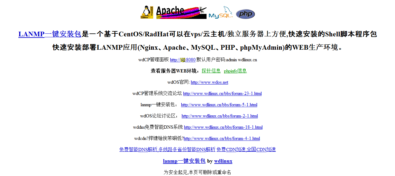

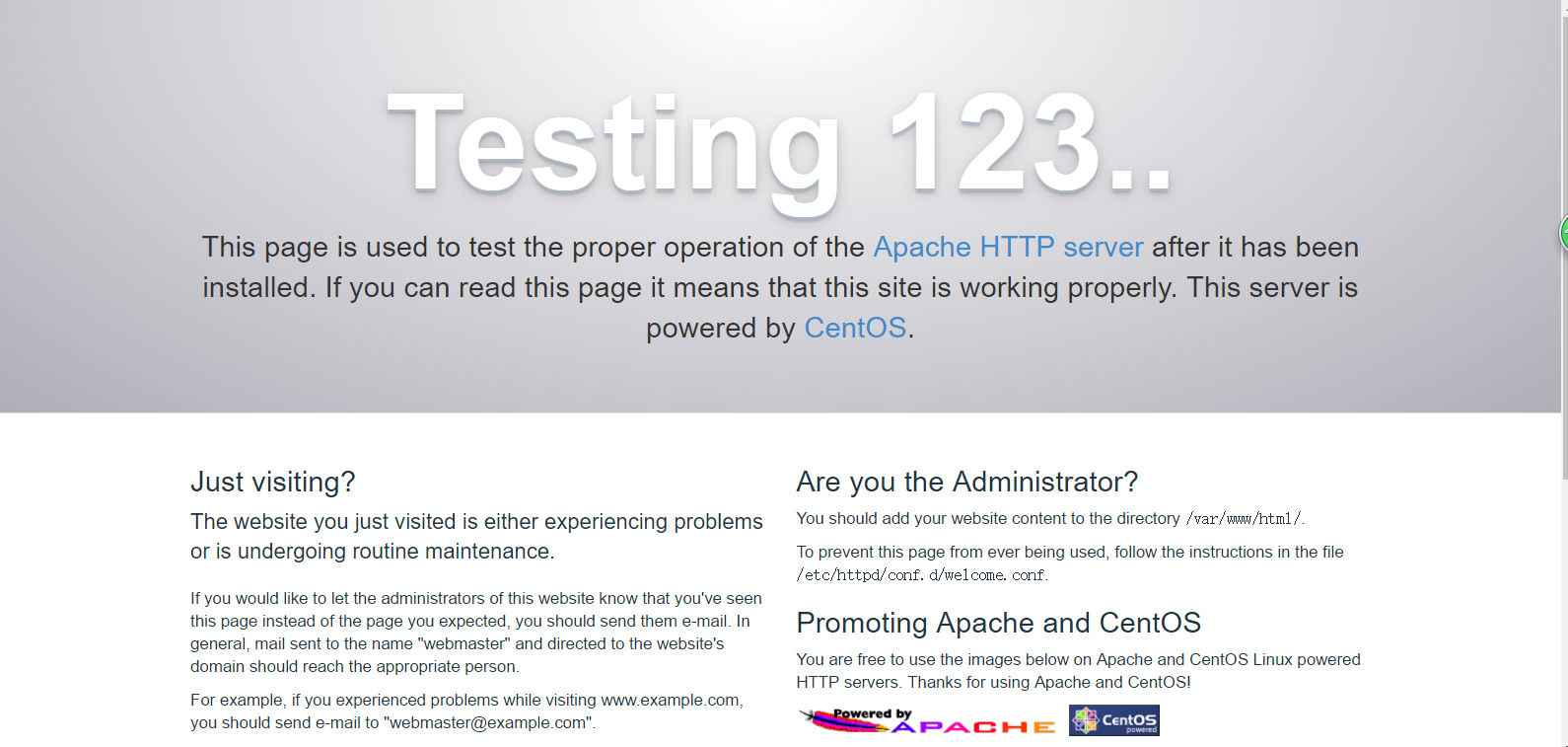

作者: 1005770242    時(shí)間: 2016-11-10 10:28
我安裝完了之后默認(rèn)站點(diǎn)沒(méi)有探針類(lèi)的東西了,默認(rèn)頁(yè)面變成了這樣的 6}V[OSFH5T9Z)NVL2NLD2Z7.png 不知道為什么我安裝完了之后輸入我的服務(wù)器IP進(jìn)入的是這個(gè)頁(yè)面

作者: lanyeit    時(shí)間: 2016-11-26 09:32
這是另外一個(gè)控制面板安裝后的默認(rèn)界面,你應(yīng)該是以前裝過(guò)另外的面板,或者IP弄錯(cuò)了
作者: 1005770242    時(shí)間: 2016-11-26 09:43
回復(fù) 3# lanyeit
   不是,就是WDCP,已經(jīng)重裝了N次了就是出現(xiàn)這個(gè)頁(yè)面
