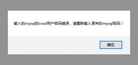

使用密碼修改工具
/www/wdlinux/wdcp/shell/mysqlrootchp.sh
就提示:
Repairing...
Change Passwd Fail!
請(qǐng)教如何解決,謝謝

作者: a7598602    時(shí)間: 2017-1-2 11:56
我百度了下 直接輸入 mysql -uroot -p 重置密碼為 123 然后進(jìn)入后臺(tái)修改就成功了
作者: a7598602    時(shí)間: 2017-1-2 11:57
本帖最后由 a7598602 于 2017-1-2 11:58 編輯
要不就按照這個(gè)
一、密碼的修改:使用mysqladmin命令
1、例如你的 root用戶現(xiàn)在沒(méi)有密碼,你希望的密碼修改為abc,那么命令是:mysqladmin -u root password abc
2、如果你的root現(xiàn)在有密碼了,那么修改密碼為abc的命令是:mysqladmin -u root -p password youyou 注意,命令回車(chē)后會(huì)問(wèn)你舊密碼,輸入舊密碼之后命令完成,密碼修改成功。
二、密碼的消除
1、以root登錄:mysql -u root -p
2、mysql>use mysql;
3、mysql>update user set password='' where user='root'; 重新啟動(dòng)下mysql服務(wù)就可以啦。
我執(zhí)行了第一段 后來(lái)輸入123就對(duì)了,你們?cè)囋?br />
