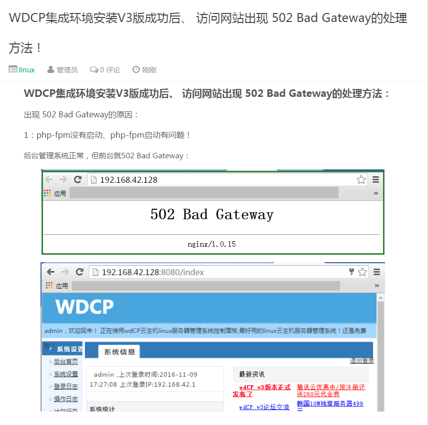

后臺管理系統(tǒng)正常,但前臺就502 Bad Gateway:
解決方法文章地址:
http://www.youhutong.com/index.php/article/index/97.html
圖片附件: 11.png (2016-11-11 11:37, 135.02 KB) / 下載次數(shù) 10325
http://www.gps-cemuyi.cn/bbs/attachment.php?aid=6819&k=e080a33d440a8f9a4ca0cc4bf7ceceb4&t=1746540540&sid=lf3B3x

本帖最后由 a7598602 于 2017-1-4 15:38 編輯
解決方法:
一、先查看一下php-fpm的啟動情況:(到底是不是這個問題造成的)
12345678 [root@localhost ~]# find / -name php-fpm       #查看php-fpm
/www/wdlinux/init.d/php-fpm
/www/wdlinux/nginx_php-5.2.17/sbin/php-fpm
[root@localhost ~]# /www/wdlinux/init.d/php-fpm start  #啟動一下php-fpm 下面報錯了(缺少包mhash)
Starting php_fpm /www/wdlinux/nginx_php-5.2.17/bin/php-cgi:
error while loading shared libraries:
libmhash.so.2: cannot open shared object file: No such file or directory failed
二、下載mhash包:
    百度分享地址:http://pan.baidu.com/s/1bpkk3td    當然也可以去網(wǎng)上搜索下載!
    下載完成后上傳到服務器或虛擬機上,xftp服務器連接軟件下載!
    上傳完成,回到終端上:
123456789101112131415161718192021222324 [root@localhost ~]# ls        #查看一下上傳的包
mhash-0.9.9.9.tar.gz
[root@localhost ~]# tar zxf mhash-0.9.9.9.tar.gz    #解壓mhash-0.9.9.9.tar.gz包
[root@localhost ~]# cd mhash-0.9.9.9               #進入到解壓后生成的mhash-0.9.9.9目錄中去
[root@localhost mhash-0.9.9.9]# ./configure        #配置,檢測安裝環(huán)境
[root@localhost mhash-0.9.9.9]# make && make install         #編譯 && 安裝
[root@localhost mhash-0.9.9.9]# ln -s /usr/local/lib/libmhash.so.2 /usr/lib/libmhash.so.2
[root@localhost mhash-0.9.9.9]# vim /etc/ld.so.conf.d/mhash.conf #新建的一個配置文件,往里寫入:/usr/lib/
輸入I 然后寫入 /usr/lib/  然后ESC, 輸入:WQ 保存退出。然后繼續(xù)下面的。
[root@localhost mhash-0.9.9.9]# cat /etc/ld.so.conf.d/mhash.conf     #里面就只有:/usr/lib/
/usr/lib/
[root@localhost mhash-0.9.9.9]# ldconfig
[root@localhost mhash-0.9.9.9]# /www/wdlinux/init.d/php-fpm start  #再啟動一下php-fpm,還是報缺少包
libmcrypt.so.4: cannot open shared object file: No such file or directory
然后CD 回車返回主目錄
三、下載mcrypt包:
    百度分享地址:http://pan.baidu.com/s/1dEEYrkt    當然也可以去網(wǎng)上搜索下載!
    上傳完成,回到終端上:
12345678910111213141516171819 [root@localhost ~]# ls                           #查看一下上傳的包
libmcrypt-2.5.8.tar.gz
[root@localhost ~]# tar zxf libmcrypt-2.5.8.tar.gz       #解壓libmcrypt-2.5.8.tar.gz包
[root@localhost ~]# cd libmcrypt-2.5.8                  #進入到解壓后生成的libmcrypt-2.5.8目錄中去
[root@localhost libmcrypt-2.5.8]# ./configure           #配置,檢測安裝環(huán)境
[root@localhost libmcrypt-2.5.8]# make && make install  #編譯 && 安裝
[root@localhost libmcrypt-2.5.8]# ln -s /usr/local/lib/libmcrypt.so.4 /usr/lib/libmcrypt.so.4
[root@localhost libmcrypt-2.5.8]# ln -s /usr/local/lib/libmcrypt.so.4 /usr/lib64/libmcrypt.so.4
[root@localhost libmcrypt-2.5.8]# /www/wdlinux/init.d/php-fpm start  #再次啟動php-fpm,成功
Starting php_fpm  don
[root@localhost libmcrypt-2.5.8]# reboot   #重新開機
我們打開瀏覽器看看:
