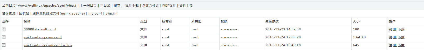

3、進入子站對應(yīng)配置文件 即vhost文件夾下的 XX.XXXX.com.conf 并編輯文件
示例配置:

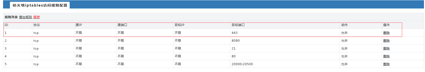

還有別忘記 443端口開啟
