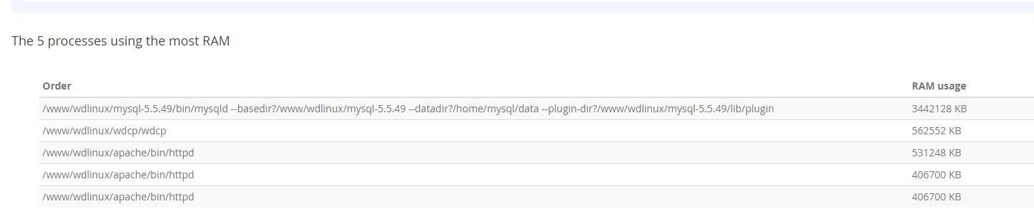

作者: redpear    時間: 2016-11-28 16:56     標題: mysql 占用過高 有啥好辦法沒
圖片附件: QQ截圖20161128165046.png (2016-11-28 16:56, 35.04 KB) / 下載次數(shù) 14060

作者: qq1394880808    時間: 2016-12-9 13:00
我也遇到了 8G內(nèi)存 占了4.2G,解決辦法 就是 在mysql管理  設(shè)置那里  吧最大連接數(shù),也就是max_connections 調(diào)低一一點 完美解決問題!  我原來設(shè)置了200000的連接數(shù)(占用4.2-4.5g內(nèi)存)   現(xiàn)在改成1000了 內(nèi)存差不多占用700M-900M左右
作者: qq1394880808    時間: 2016-12-9 13:01
我只是說了我是怎么解決的,不保證你的問題和我一樣,你可以試試 看
作者: aleyy    時間: 2016-12-12 03:43
本帖最后由 aleyy 于 2016-12-12 03:46 編輯
方案一:不要使用'InnoDB'模式了,這個比較耗內(nèi)存
方案二:使用'InnoDB'模式的話,啟用 交換內(nèi)存swap
另:優(yōu)化my.cnf參數(shù)
