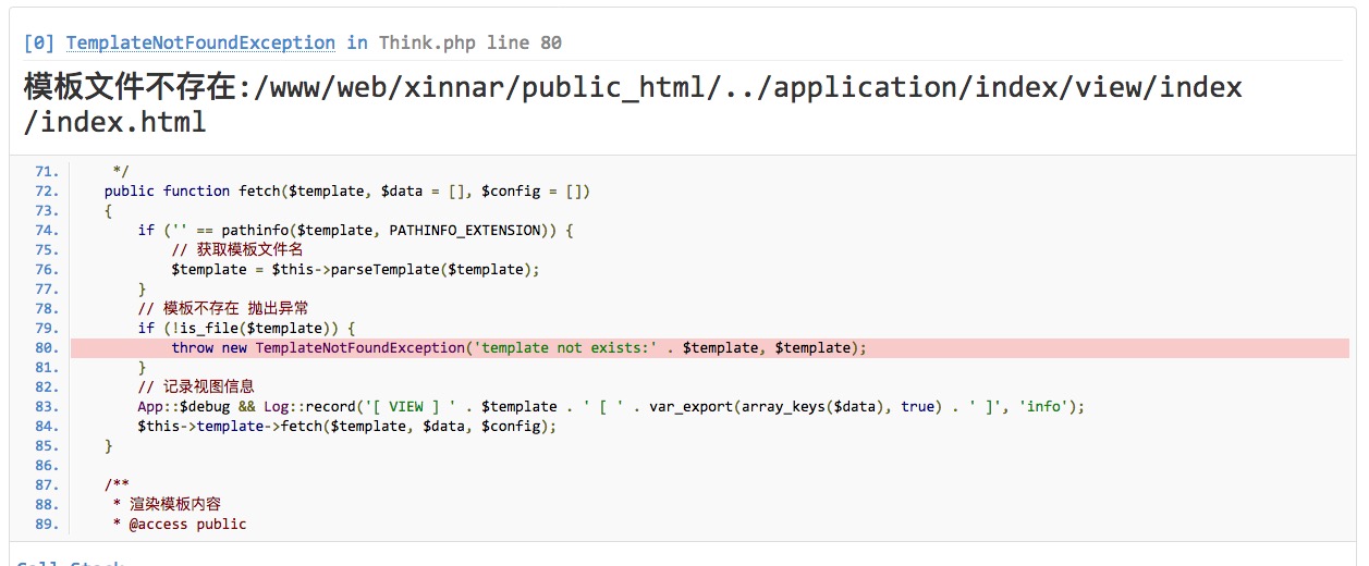

問題描述:使用
  1. return $this->fetch();
復制代碼
渲染模板的時候,提示以下錯誤。

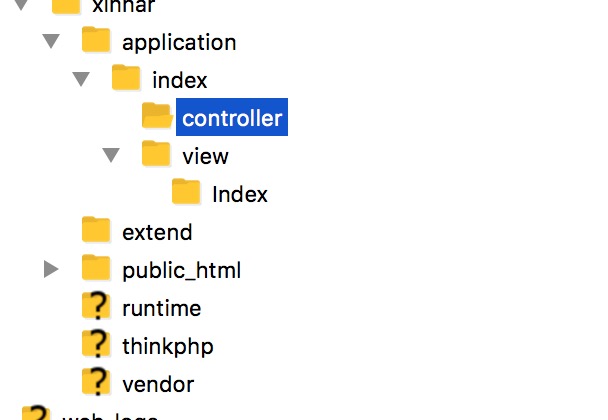

系統(tǒng)的存放路徑為:
在本地MAMP環(huán)境下正常。請教大神,請問哪里需要再設置以下嗎?

作者: lcy630409    時間: 2016-12-15 12:37
看你圖片 index文件夾里沒有文件啊,,查看具體路徑,只要tp能真確運行tp,一般linux都是大小寫和文件原因,,你這個是文件確實不存在
