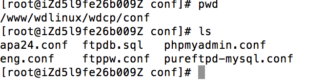

作者: qiang5062250    時(shí)間: 2017-3-25 12:03
回復(fù) 2# shitsui
  沒有這個(gè)文件
作者: qiang5062250    時(shí)間: 2017-3-25 12:05
圖片附件: WX20170325-115556@2x.png (2017-3-25 12:05, 40.29 KB) / 下載次數(shù) 6718
http://www.gps-cemuyi.cn/bbs/attachment.php?aid=7168&k=f189a71da89157e921fd886f8eee1a81&t=1746549281&sid=AlIa48
