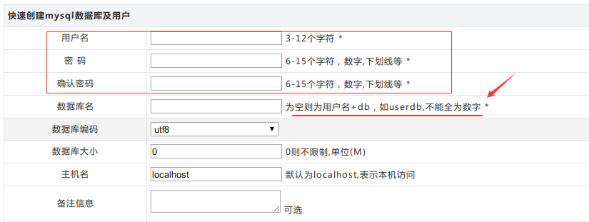

作者: shitsui    時間: 2016-12-23 14:24
回復 3# bydxxg
數(shù)據(jù)庫名沒有限制吧!只有數(shù)據(jù)庫用戶名和用戶密碼才有字數(shù)限制!如下圖
圖片附件: QQ截圖20161223141452.png (2016-12-23 14:24, 40.18 KB) / 下載次數(shù) 7644

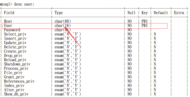

回復 5# bydxxg
    QQ截圖20161224093940.png 數(shù)據(jù)庫本身就有限制長度為16,對數(shù)據(jù)庫的操作你會吧?如果會的話,直接修改字段長度限制,改大一點就行,或者通過phpmyadmin來修改!
圖片附件: QQ截圖20161224093940.png (2016-12-24 09:45, 95.51 KB) / 下載次數(shù) 7706
http://www.gps-cemuyi.cn/bbs/attachment.php?aid=6970&k=8fc08ca6470cbfb233d949622fdbe02c&t=1746565213&sid=Z33J55

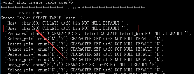

作者: shitsui    時間: 2016-12-24 10:02
回復 5# bydxxg
   命令行連接數(shù)據(jù)庫后修改字數(shù)限制步驟:
mysql> set names utf8;
-- 選擇數(shù)據(jù)庫
mysql> use mysql;
-- 該命令是修改到你想要的字數(shù)
mysql> alter table user modify `User` char(20) NOT NULL DEFAULT '';
-- 通過以下命令可以查看是否修改成功
mysql> show table create user;
最后你會看到如下圖所示:
圖片附件: QQ截圖20161224095620.png (2016-12-24 10:02, 13.86 KB) / 下載次數(shù) 7607
http://www.gps-cemuyi.cn/bbs/attachment.php?aid=6971&k=1931bfae680803d197df625601374a21&t=1746565213&sid=Z33J55
