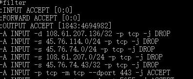

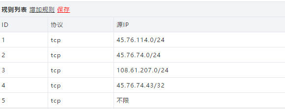

基本上可以確定是wdcp的bug了
wdcp只讀取參數(shù)為-s的規(guī)則,但是添加的時候設(shè)置的規(guī)則均為-d。
這就是為何wdcp后臺不顯示剛剛添加的規(guī)則的原因,請老大明察!

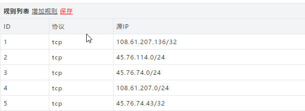

我剛剛修改-d為-s,然后重啟iptables,
-A INPUT -s 108.61.207.136/32 -p tcp -j DROP
可以顯示出來了。
難道是必須要重啟iptables才能顯示最新的?
