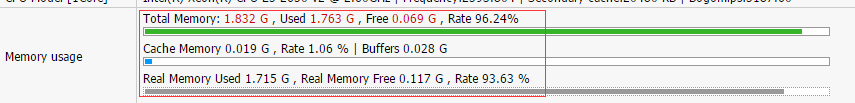

作者: 向上的蔥子    時(shí)間: 2017-2-14 10:55
回復(fù) 7# 向上的蔥子
    你的MySQL現(xiàn)在還在掛著
我看了下你的內(nèi)存使用情況,可以肯定是內(nèi)存占用過(guò)高了
看截圖:
圖片附件: QQ截圖20170214104543.png (2017-2-14 10:55, 12.26 KB) / 下載次數(shù) 12250

作者: 269406793    時(shí)間: 2017-2-14 17:04
回復(fù) 9# 向上的蔥子
   額.好的,多謝了。
作者: 269406793    時(shí)間: 2017-2-14 22:26
回復(fù) 9# 向上的蔥子
   是不是要加大內(nèi)存?還是怎么樣的?
