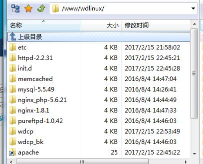

作者: huakaii    時間: 2017-2-16 10:22     標(biāo)題: wdcp下設(shè)置了網(wǎng)站站點(diǎn),httpd和nginx也有相應(yīng)的配置文件,但網(wǎng)站還是不能訪問
圖片附件: QQ截圖20170216101436.jpg (2017-2-16 10:22, 32.02 KB) / 下載次數(shù) 11305

作者: DT27    時間: 2017-2-16 16:49
不能訪問有什么現(xiàn)象?
作者: huakaii    時間: 2017-2-16 17:54
回復(fù) 3# DT27
就打不開網(wǎng)站,連接超時

作者: DT27    時間: 2017-2-17 08:49
回復(fù) 8# huakaii
    看出問題了,你的服務(wù)器是國內(nèi)的吧。域名沒備案,訪問不了的。
作者: wuyukang    時間: 2017-2-17 15:49
網(wǎng)站沒有備案 被機(jī)房屏蔽了
