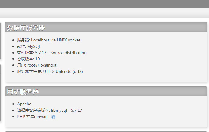

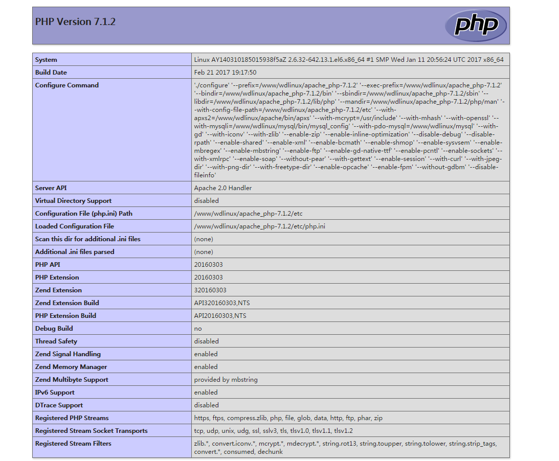

我的這臺服務器最早是別人幫助配置的,裝的是wdsp2.5,好像是mysql5.1和php5.3;后來通過論壇朋友的帖子指導,升級到mysql5.5.36和php5.6.16,現(xiàn)在因為要設計自己的面向未來的項目,不想在未來的一兩年內(nèi)反復的因為功能再來調(diào)整服務器,同時現(xiàn)在的有些功能也需要用到mysql5.7新增的功能,既然mysql升級到了最新的版本,那么php也升級到最新吧。幸好阿里云的快照功能可以讓我大膽的隨便測試,于是根據(jù)在論壇提供的腳本的基礎上,制作了升級到mysql5.7.17和php5.6.16;php5.6.30;php7.1.2的腳本,現(xiàn)在這里拋磚引玉,希望能給一部分朋友幫助,也能讓大家共享出自己更好的經(jīng)驗。
相關注意事項在腳本中都有注明。
