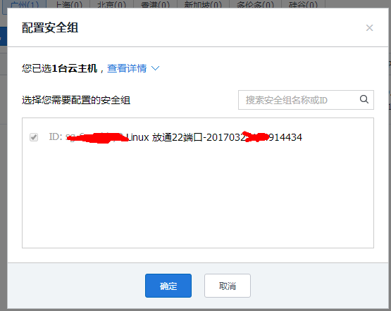

作者: wsl168    時(shí)間: 2017-3-4 01:32
回復(fù) 2# scdxzns
   騰訊云: 請(qǐng)登錄管理中心,地址:https://console.qcloud.com/cvm 找到您的服務(wù)器,點(diǎn)擊右邊的【更多】---> 【配置安全組】--->選擇【放通全部端口】其他不要選。

作者: wcaa    時(shí)間: 2017-3-23 01:37
回復(fù) 5# wsl168
    我也是這個(gè)問題但是 點(diǎn)了安全組 03.png 沒有你說的啊
圖片附件: 03.png (2017-3-23 01:37, 11.75 KB) / 下載次數(shù) 25912
