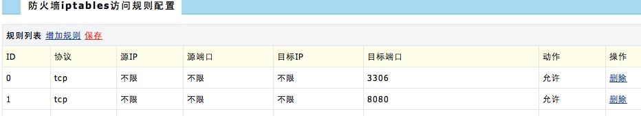

作者: 88170351@qq.com    時(shí)間: 2013-4-18 18:01
圖片附件: 11.png (2013-4-18 18:01, 34.86 KB) / 下載次數(shù) 9681
http://www.gps-cemuyi.cn/bbs/attachment.php?aid=2836&k=265ee67c3959bc9b3d5793adf9fc83c0&t=1747125406&sid=odpDJZ
作者: 88170351@qq.com    時(shí)間: 2013-4-18 18:02
回復(fù) 4# 88170351@qq.com
     用的端口映射。 。      內(nèi)網(wǎng)是這個(gè)  192.168.1.10   外網(wǎng)已經(jīng)映射過了。
還是不行出現(xiàn)  1130錯(cuò)誤。
圖片附件: 222.png (2013-4-18 18:02, 22.35 KB) / 下載次數(shù) 9594
http://www.gps-cemuyi.cn/bbs/attachment.php?aid=2837&k=f885d988133bb57183d22f170509b796&t=1747125406&sid=odpDJZ

作者: happyboy    時(shí)間: 2013-4-18 18:18
本帖最后由 happyboy 于 2013-4-18 18:33 編輯
你都沒看我的第一句。。。。http://www.gps-cemuyi.cn/bbs/viewthread.php?tid=4231
或者在phpmyadmin里面點(diǎn)權(quán)限,修改你需要遠(yuǎn)程登錄的用戶,修改主機(jī)為你指定的IP地址(114.80.210.96)或者是任意主機(jī)%
